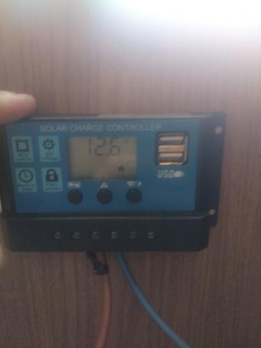

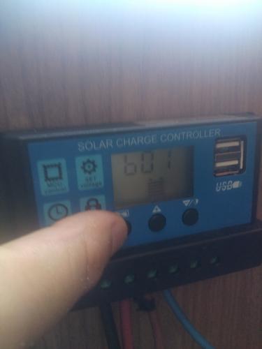

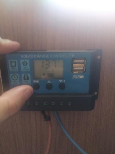

Ciao, ho collegato 2 pannelli solari in parallelo a questo regolatore. Vi mostro il video di tutte le schermate... Vorrei un parere se il funzionamento ecorrettoè, visto che è la prima volta che li uso. La cosa che mi sembra strana è questo 15.8v
C'è ne sono di cose strane .
se vuoi un parere forse è meglio che descrivi per bene tutto , ma tutto.

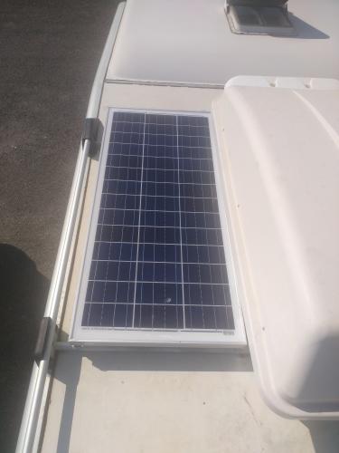

Cosa serve per chiarire? I due pannelli (da 100 w ciascuno) son collegati in parallelo  tramite attacchi mc4 e arrivano al regolatore. Dal regolatore escono i cavi positivo e negatovo sino alla batteria servizi.
che altre info possono servire?

Adesso è meglio.
concordo adesso che 15.8 V presumo in batteria sono tantissimi.
poi si leggono 3 tensioni 27.4 - 25.2 - 21.4 V
ora se i pannelli sono in parallelo spero abbiano un diodo ciascuno ma in ogni caso entrando a parallelo già fatto è possibile rilevare solo la tensione del pannello con la V più alta.
mettiamo che sia la prima 27 4 ,le altre due tensioni cosa sono ?
Poi c'è un 24 V ma il 601 a cosa è riferito ?

Adesso è meglio. concordo adesso che 15.8 V presumo in batteria sono tantissimi. poi si leggono 3 tensioni 27.4 - 25.2 - 21.4 V ora se i pannelli sono in parallelo spero abbiano un diodo ciascuno ma in ogni caso entrando
a parallelo già fatto è possibile rilevare solo la tensione del pannello con la V più alta. mettiamo che sia la prima 27 4 ,le altre due tensioni cosa sono ? Poi c'è un 24 V ma il 601 a cosa è riferito ?
Non so, potrebbe essere che ho collegato male le polarità?
se collego solo il regolatore ai pannelli e non alle batterie il regolatore deve accendersi?

Si,se i pannelli sono al sole

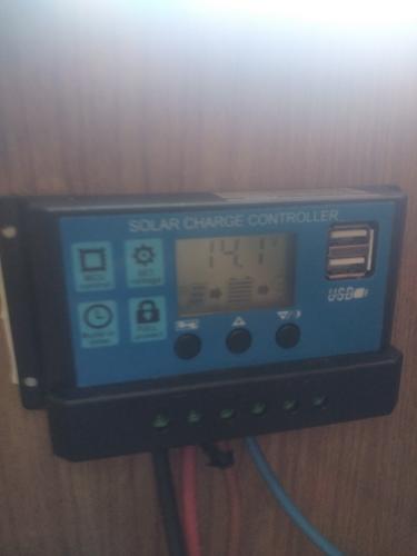

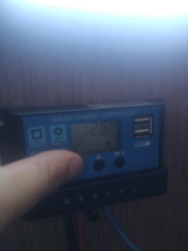

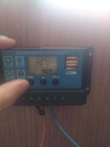

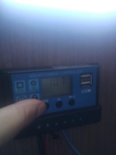

Collegando solo la batteria al regolatore da questi dati

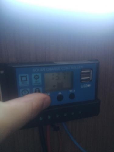

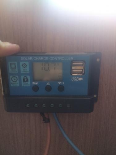

Ora ho provato a collegare un solo pannello e da questi dati. IMG_20180812_162851(4).jpgIMG_20180812_162843_1(3).jpgIMG_20180812_162907(4).jpgIMG_20180812_162849(4).jpgIMG_20180812_162847(3).jpgIMG_20180812_162855(4).jpg

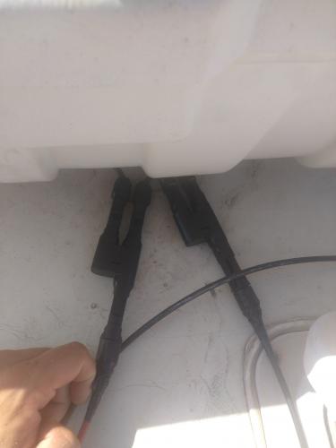

I pannelli son questi e son collegati cosi IMG_20180812_161327.jpgIMG_20180812_161333.jpg

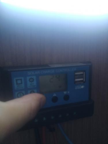

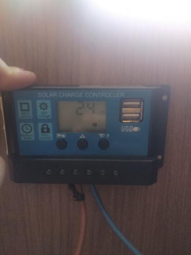

Direi intanto che non si tratta di "601" ma "b01" cioè batteria primaria.
Non è che li hai messi in serie quei pannelli? Hai bisogno di uno schema per sicurezza o sei certo di quanto hai fatto?
Guardo poi i vari screenshots: se dove c'è scritto 24 leggo bene a DX c'è una H, indica forse che l'uscita carico è attiva sempre?
Non è poi che il sistema è impostato a 24v?

Anche io stavo per dirgl che forse ha fatto una serie ma in questo caso le tensioni sarebbero troppo basse (per singolo pannello) ossia non è possibile un pannello da 13.5 V circa.

Direi intanto che non si tratta di 601 ma b01 cioè batteria primaria. Non è che li hai messi in serie quei pannelli? Hai bisogno di uno schema per sicurezza o sei certo di quanto hai fatto? Guardo poi i vari screenshots:
se dove c'è scritto 24 leggo bene a DX c'è una H, indica forse che l'uscita carico è attiva sempre? Non è poi che il sistema è impostato a 24v?
Ho collegato i 2 positivi dei pannelli assieme e i due negativi assieme. 24h credo indichi attivo sempre. Ora nella prima schermata mi indica sempre 14.4 quando c'è sole. La mia paranoia è che possa prendere fuoco, quindi ogni volta che mi allontano stacco tutto
In pratica non gli permetti di caricare la batteria.
Volevo prima accertarmi che 14.4 sotto il sole non sia un voltaggio troppo alto.
Controlla la tua batteria, di fianco c'è scritto la tensione di carica (RANGE): per le batterie basate su tecnologia al Piombo (quindi acido, AGM) 14.4 è la tensione di carica generalmente corretta

Grazie! Ultima info... Essendo collegato direttamente alla BS carica solo questa, per poter caricare anche la BM come faccio? Puo andar bene questa soluzione (
http://www.m48.it/diodoresisten...
) oppure no?

Grazie! Ultima info... Essendo collegato direttamente alla BS carica solo questa, per poter caricare anche la BM come faccio? Puo andar bene questa soluzione ( oppure no?
E' più che idonea come soluzione, e largamente adottata da utenti del forum.
A quanto ho inteso però non sei praticissimo di elettronica/elettricità, viste le correnti in gioco posso suggerirti di farti aiutare da qualche amico maggiormente pratico o ricorrere ad un professionista?
