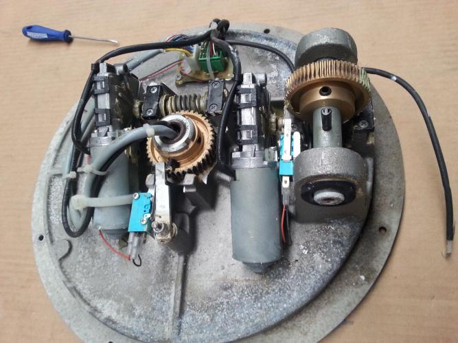

Non si rischia il tetto! Avendo molta manualità si potrebbe anche fare in proprio. Ma, ripeto, molta manualità. C'è da sfilare la padella, rimuovere lnb e braccetto, sfilare il cupolino; quest'ultimo il lavoro più rognoso. Grasso sugli ingranaggi e verificare che il cavo coassiale non sia danneggiato nel foro rotante, altrimenti sostituzione con cavo coassiale con anima morbida, assolutamente non rigida. Poi rimontaggio, con la solita rogna del cupolino. Grasso materiale e non grasso spray, importante!
Questo il dentro del cupolino:

Grazie Giovanni, ora sono a Istanbul e quando torno provo a ingrassare. Correggimi se sbaglio, mi pare di non vedere elettronica nella foto. Quindi se dopo l'ingrassaggio il problema persiste l'imputato sarebbe il vecchio decoder.
28/08/2003 13787
Inserito il 02/11/2022 alle: 16:47:47
Come vedi, lì dentro ci sono solo due motori passo passo, uno per l'elevazione della padella ed uno per la rotazione del sistema; poi dei finecorsa e connettori per alimentare questi motori. Gli ingranaggi sono in ottone e non di plastica. Oltre ad ingrassare questi meccanismi, è basilare affogare nel grasso quei conduttori (elettrici e cavo coassiale) che entrano nel foro rotante dove, se lasciati al secco, a lungo andare si consuma l'esterno isolante con i guai conseguenti.
Un suggerimento se lo fai da solo: a fine lavoro, fissa la padella senza stringere eccessivamente i dadi laterali della vite che la sostengono; falla abbassare e, una volta abbassata e fermata dal sistema, serra più che puoi questi dadi ma senza romperli!
