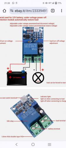

Con un oggetto del genere puoi tarare le soglie a tuo piacimento, costa circa 6 euro.
In pratica un parallelatore tarabile

In risposta al messaggio di banoyo del 29/01/2024 alle 21:42:08
Con un oggetto del genere puoi tarare le soglie a tuo piacimento, costa circa 6 euro. In pratica un parallelatore tarabile
Purtroppo non si legge proprio, meglio mettere direttamente il link della baya.
Cordialmente Gigi
23/12/2011 3194
Inserito il 30/01/2024 alle: 15:18:26
In risposta al messaggio di salomogi del 30/01/2024 alle 11:31:25
https://www.ebay.it/itm/2333949...
Ecco il link.
Con questo aggeggio  e diodo+resistenza si può caricare la BM, tarando i limiti di protezione/on-off a piacere. Il D+R sono indispensabili x protezione e limitare la corrente.
