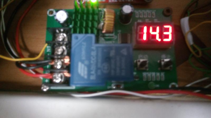

Monta uno di questo, lo regoli in modo che quando la tensione BM sotto quadro supera una certa tensione
Modificato da calasci il 19/03/2018 alle 11:34:09

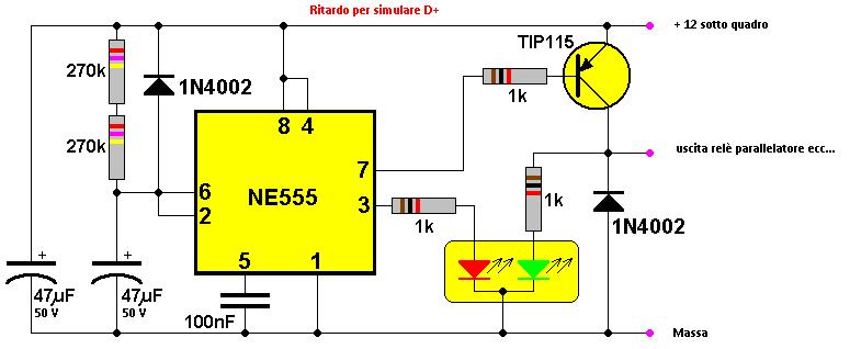

No, non va bene per niente.
Io non avevo voglia di trovare il D+ sul mio furgonato Ducato X250 (che poi è un D- che va capovolto in qualche modo) e allora ho gestito la ricarica della BS dalla BM tramite un positivo sotto quadro ma in mezzo ci ho messo un ritardo per evitare la "botta di corrente" quando metto in moto capace di far fuori il relè.
Basta farsi un semplice circuito elettronico che genera un ritardo di un po' di secondi (una trentina) ipotizzando che nel frattempo il motore sia già andato in moto.
Ecco come viene una volta finito (è piccolissimo)
E questo è lo schema:
Ovviamente le due resistenze in serie da 270.000 ohm possono essere sostituita da una sola da 560.000 ohm ma io quelle avevo nel cassetto e la voglia di andarmi a comprare una resistenza del valore giusto prorpio non c'era.
Ovviamente il led bicolore e le due resistenze da 1000 ohm che lo alimentano puoi eliminarli ma NON il diodo 1N4002 che serve a taglare via le extratensione generate quando si disalimenta la bobina del relè
Il diodo in parallelo tra emettitore e collettore contenuto nel Darlington PNP TIP115 (o equivalente) non mi è mai sembrato sufficiente...
Marco.

Questo
https://www.ebay.it/itm/Circuit...

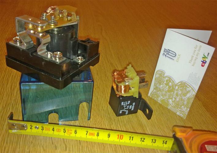

... e quando io parlo di "relè parallelatore" intendo questa roba qui (quello a sinistra)
E' da 120 ampere sia sul contatto NO che su quello NC (che di solito pooìrtà metà corrente anche se pochi lo sanno)
Marco.

Credo che adotterò(adatterò) l'escamotage di emme 48.Quindi il relè di destra in mio possesso non é sufficiente? Esiste già fatto quel "ritardatore? Ciao grazie(a tutti) sabino

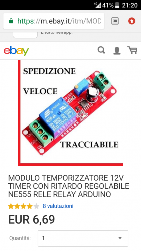

Screenshot_2018-03-19-21-20-55.pngpuò andare bene questo? Ciao grazie sabino

Un relè normale da 70 ampere è più che sufficiente se metti la BM e la BS in parallelo dopo avere acceso il motore.
13/01/2006 25431
Inserito il 20/03/2018 alle: 09:45:39
In risposta al messaggio di sabino del 20/03/2018 alle 07:56:54
Boh?
Leggo " Arduino" e questo mi basta.
Se te la cavi bene col saldatore il circuito che ti ho meso è facile da realizare e nel mio progetto componenti sovraccaricati non ci sono quindi massima affidabilità.
 (sempre se non friggi qualcosa col saldatore).
Non so se per i temporizzatori cinesissimi si possa dire altrettanto...
Marco.

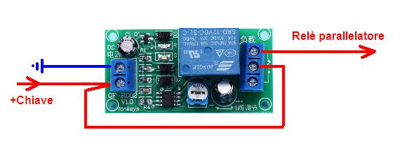

Forse ti conviene acquistare
l'altro modello
(stesso venditore) che arriva fino a 60 secondi.
Quello che hai messo lo danno per max 10 sec e secondo me sono un po' stretti.
La descrizione dice che quando dai tensione al timer, attira il suo rele' e cade dopo il tempo prefissato.
Basta solo far passare il 12V sotto chiave dal contatto NC (normalmente chiuso) prima di mandarlo al relè parallelatore.
Il 12V sotto chiave alimenta anche il timer.
Ovviamente circuito progettato al momento senza averlo testato...
Se invece te la cavi col saldatore, va bene quello di Marco.
Renzo.

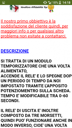

Inserito il 20/03/2018 alle: 14:21:12
sabino
sabino
10/05/2006 160
Inserito il 20/03/2018 alle: 14:24:30
Scusate la mia ignoranza,ma mi sembra di aver capito che dopo( non so quanto) il timer va a spegnersi.Cosa mi sfugge?ciao grazie sabino
