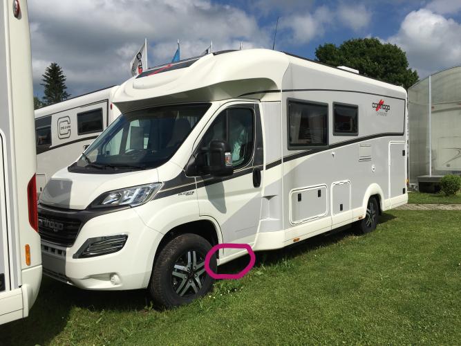

Ciao, a me piace anche come hanno fatto il tuo. L'importante è che se deve graffiarsi, si graffi la plastica. Tra l'altro i pezzi verniciati possono essere ritoccati, e con  una buona mano e conoscenza dei materiali si
fanno scomparire tutti i segni. Con la plastica nuda ci si deve tenere ogni minimo segno.  Comunque, non hai capito cosa intendo. Se guardi bene l'ultima foto che hai pubblicato, anche in essa puoi notare quegli elementi sporgenti a filo ruote (che non compaiono in nessun listino) ai quali mi riferisco. Aspetta,con questa foto non puoi sbagliare Praticamente, hanno scopiazzato queste (sempre irreperibili) della weinsberg Ma molto più gradevoli. Il punto è che, guardando gli schizzi presenti su quest'ultima foto, viene da pensare che possano essere efficaci solo con ruote da 15 o al massimo da 16. A me piacciono perché fungono anche da paraurti nei parcheggi o tra gli arbusti.
Uhhhh... ora ho capito, le tue foto chiariscono tutto...
Mi cogli impreparato... non li ho mai visti "dal vivo", ma direi interessanti

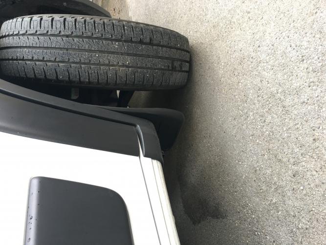

fullsizeoutput_632.jpegMontati oggi... 5F2B822B-103C-498D-8E23-4F93089AE671.jpeg9B478061-A0E5-4B19-B17B-828353E35F69.jpeg

Montati oggi...
Questi quali sarebbero? Fiamma?
No questi sono originali citroen costo 45€
uguali ai fiat  ma a metà prezzo.

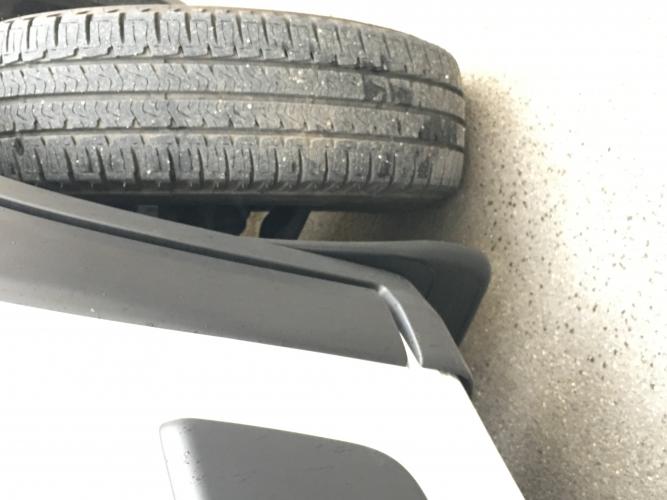

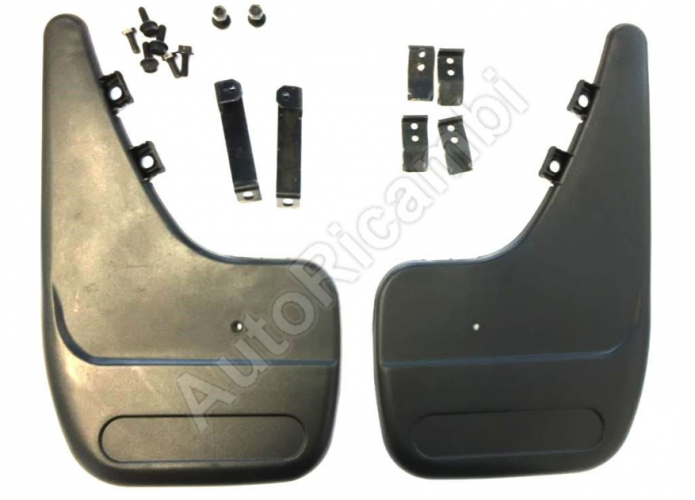

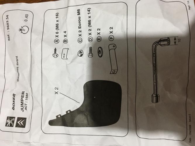

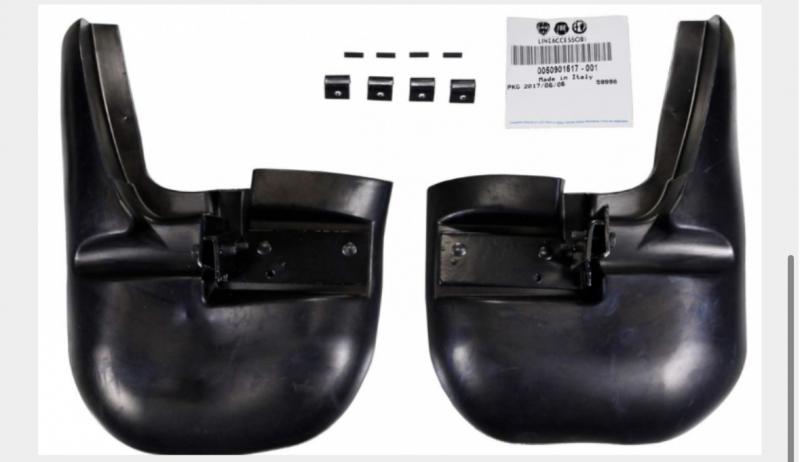

ma quindi gli originali Fiat (cod. 50901517) si montano senza forare nulla? (preciso che il mio mezzo è un light)
Aggiungo un'altra domanda, in più punti si dice che quelli Citroen (cod 9603.S4) sono uguali ai Fiat e costano la metà, però dalle foto a me non sembra lo stesso prodotto, chi ne sa di più?
FIAT
CITROEN
Ciao! Gianluca
Modificato da B747 il 27/01/2023 alle 15:05:50

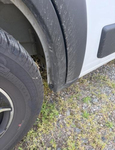

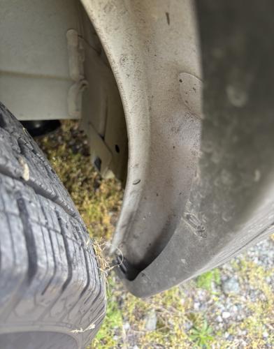

Inserito il 01/05/2026 alle: 19:53:28

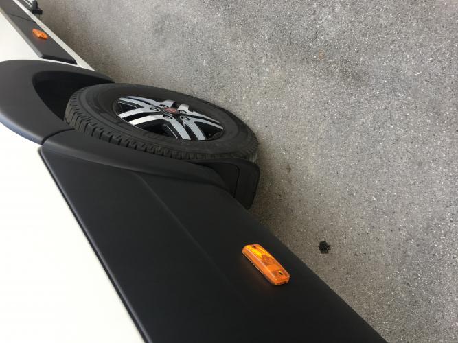

Riesumo nuovamente la richiesta. Ora anche io, col Maxi, non riesco a capire che paraspruzzi posso mettere senza fare buchi o accrocchi. Nel precedente avevo questi
ma non vedo il punto della lamiera dove erano fissati.
