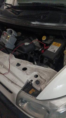

Ti chiedo ancora una cosa: con un caricatore esterno 12V per batterie motore posso quindi collegarmi direttamente a quei due contatti positivo e negativo presenti nel mio vano motore se volessi appunto caricare la BM? Senza staccare nulla che riguarda la BS?
​​​così come in foto. La foto l'ho fatta oggi a un camper con motrice come la mia che stava così in carica al rimessaggio.

Inserito il 11/12/2024 alle: 17:12:38
In risposta al messaggio di dRIKYZ del 11/12/2024 alle 16:18:49
Immagino ci siano persone più competenti ma rispetto a me siete tutti dei professori in questa materia. Ti chiedo ancora una cosa: con un caricatore esterno 12V per batterie motore posso quindi collegarmi direttamente a
quei due contatti positivo e negativo presenti nel mio vano motore se volessi appunto caricare la BM? Senza staccare nulla che riguarda la BS? ​​​così come in foto. La foto l'ho fatta oggi a un camper con motrice come la mia che stava così in carica al rimessaggio.
Io quando tengo il van al coperto, collego un mantenitore di carica, ai contatti dentro al vano motore.

Inserito il 11/12/2024 alle: 18:29:29
Si, certamente.

Inserito il 11/12/2024 alle: 18:57:39
In risposta al messaggio di IZ4DJI del 11/12/2024 alle 18:29:29
Si, certamente.
Ottimo grazie, mi pareva dannoso farlo senza staccare la BM e/o la BS...allora lo faccio fare anche al mio camper ;)
