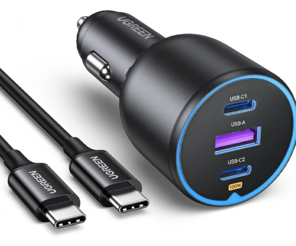

io ho questo che indichi, anche se il modello precedente, e posso confermarti che UGREEN è un ottima marca e che quel caricatore funziona bene.  Però non lo ho mai usato per caricare un PC ma se il tuo PC ha la USB-C quello
va benissimo. Io ho un vecchio Notebook ACER che si alimenta a 19v con presa tonda, e ho un alimentatore come questo. Però piu comodamente uso un piccolo inverter WAECO 150W a onda pura, a cui mi collego con l alimentatore 220 del PC.
Alla fine ho preso questo, mi pare proprio ben assemblato e funziona a meraviglia anche col il PC in power delivery. Top.
Ottimo acquisto, io ho la versione precedente da 65W e funziona benissimo.
Quella è una marca con cui mi sono sempre trovato molto bene, e di qualità superiore alla media.
