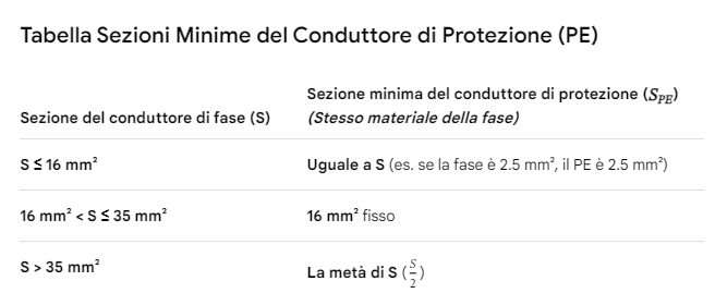

Per quanto riguarda la messa a terra chassis/telaio va utilizzato un cavo di sezione almeno pari a quella che alimentano l'inverter, poiché deve sopportare l'intera corrente di guasto senza fondersi ed è ciò che richiede la normativa.

Intervengo solo per la parte 230 V dove sono più competente. La protezione in uscita a mio parere è necessaria a prescindere da quella integrata, per le caratteristiche che servono del differenziale (tipo F come ti hanno già detto oppure tipo A), inoltre è opportuna per avere un punto di sezionamento, es. per manutenzione, per verifiche sull'uscita inverter senza mettere in tensione l'impianto ecc.. La protezione deve essere magnetotermica - differenziale, non un differenziale puro, per garantire la protezione contro il corto circuito e il sovraccarico e forse anche per la protezione contro il guasto a terra (lo vediamo più avanti). Il conduttore di messa a terra della carcassa dell'inverter è un conduttore di protezione (sigla normativa PE, è il collegamento a terra di una massa come definita dalla CEI 64-8) e deve essere giallo-verde. La sua sezione deve essere commisurata a quella di fase. Si applicano le regole generali della norma CEI 64-8, da cui non puoi prescindere in quanto applicabile anche ai camper:
Altrimenti dovresti calcolare l'energia passante, ma non credo abbia senso, non andrai oltre i 4 mmq.
Non conosco l'inverter che vuoi montare, mi limito a dire che devi considerare che sistema elettrico avrai di fronte (TN o IT?). Di sicuro non TT, cioè quello che hai a casa e nel quale solo il differenziale ti garantisce la protezione contro i contatti indiretti (cioè i cosiddetti guasti a terra, o nella dizione più popolare dispersioni).
In un sistema TN la protezione può essere garantita anche dal magnetotermico, in quanto il guasto diventa un corto circuito. Potrebbe intervenire lo stesso il differenziale, ma il magnetotermico lo protegge dalle sollecitazioni del corto circuito. Per ottenere un TN il neutro va collegato a terra (o meglio al telaio che diventa la tua "terra") ed è necessario che sia un neutro vero (tensione 0 volt). Sempre se il costruttore lo prevede.
Se invece sei di fronte a un sistema IT, il problema il rischio elettrico ce l'hai con due guasti a terra (il primo non pericoloso, mettiamo sulla fase e il secondo pericoloso, mettiamo sul neutro). In queste condizioni il guasto è un corto circuito ed intervengono le protezioni come sopra. Però dovresti avere un sistema che ti segnala il primo guasto. In questo caso la cosa migliore sarebbe avere un trasformatore di isolamento che ti darebbe una protezione per separazione elettrica ma avresti problemi di ingombri ed efficienza. Inoltre non è più ammessa dalla norma (non ho ancora colto il motivo).
Se le prese sotto inverter sono le stesse che alimenti da colonnina (auspicabile per evitare guasti contemporanei da sorgenti diverse), devi utilizzare un interblocco meccanico manuale tipo questo
già detto oppure tipo A), inoltre è opportuna per avere un punto di sezionamento, es. per manutenzione, per verifiche sull'uscita inverter senza mettere in tensione l'impianto ecc.. La protezione deve essere magnetotermica - differenziale, non un differenziale puro, per garantire la protezione contro il corto circuito e il sovraccarico e forse anche per la protezione contro il guasto a terra (lo vediamo più avanti). Il conduttore di messa a terra della carcassa dell'inverter è un conduttore di protezione (sigla normativa PE, è il collegamento a terra di una massa come definita dalla CEI 64-8) e deve essere giallo-verde. La sua sezione deve essere commisurata a quella di fase. Si applicano le regole generali della norma CEI 64-8, da cui non puoi prescindere in quanto applicabile anche ai camper: Altrimenti dovresti calcolare l'energia passante, ma non credo abbia senso, non andrai oltre i 4 mmq. Non conosco l'inverter che vuoi montare, mi limito a dire che devi considerare che sistema elettrico avrai di fronte (TN o IT?). Di sicuro non TT, cioè quello che hai a casa e nel quale solo il differenziale ti garantisce la protezione contro i contatti indiretti (cioè i cosiddetti guasti a terra, o nella dizione più popolare dispersioni). In un sistema TN la protezione può essere garantita anche dal magnetotermico, in quanto il guasto diventa un corto circuito. Potrebbe intervenire lo stesso il differenziale, ma il magnetotermico lo protegge dalle sollecitazioni del corto circuito. Per ottenere un TN il neutro va collegato a terra (o meglio al telaio che diventa la tua terra) ed è necessario che sia un neutro vero (tensione 0 volt). Sempre se il costruttore lo prevede. Se invece sei di fronte a un sistema IT, il problema il rischio elettrico ce l'hai con due guasti a terra (il primo non pericoloso, mettiamo sulla fase e il secondo pericoloso, mettiamo sul neutro). In queste condizioni il guasto è un corto circuito ed intervengono le protezioni come sopra. Però dovresti avere un sistema che ti segnala il primo guasto. In questo caso la cosa migliore sarebbe avere un trasformatore di isolamento che ti darebbe una protezione per separazione elettrica ma avresti problemi di ingombri ed efficienza. Inoltre non è più ammessa dalla norma (non ho ancora colto il motivo). Se le prese sotto inverter sono le stesse che alimenti da colonnina (auspicabile per evitare guasti contemporanei da sorgenti diverse), devi utilizzare un interblocco meccanico manuale tipo questo GAX67B | Interruttori sezionatori o un contattore a doppio contatto NA-NC tipo questo A9C20838 - Contattore iCT 2NA+2NC 25A comando 230÷240Vca | Schneider Electric Italia che contemporaneamente attivi e disattivi una sorgente rispetto all'altra in modo da non avere mai doppia alimentazione presente e non contro alimentare la rete elettrica (quella che volgarmente viene chiamata enel)
Non ho mai avuto tra le mani un inverter Creabest, ma avendo un magnetotermico differenziale integrato (purtroppo in classe AC) è lecito supporre che esca fase-neutro e non bifase, quindi un magnetotermico differenziale in classe F aggiuntivo si può collegare direttamente all'uscita.
Se non si perdesse la garanzia (così mi ha risposto Creabest) si potrebbero risparmiare spazio e cablaggi sostituendo quello integrato che è su slitta DIN.
Ma lo spazio è solo un modulo e non so se esiste un magnetotermico differenziale a un modulo, ne conosco uno ma è per uso industriale e non per uso civile.
L'interblocco manuale non serve, quegli inverter hanno tutti l'ingresso a 230 Volt e sono dotati di circuito di priorità impostabile nelle sue funzioni, siccome non è obbligatorio individuare il neutro in ingresso, (ha un cordone Shuko in doazione) presumo che ci sia una commutazione bipolare del 230 Volt.
In alcuni modelli il 230 Volt in ingresso alimenta un caricabatterie integrato settabile fino a 100 Ampere.
Da quanto ho capito quegli inverter si installano tra l'uscita del magnetotermico differenziale del camper e l'impianto di bordo a 230 Volt.
Tre differenziali in un camper suona strano, ma così è...
