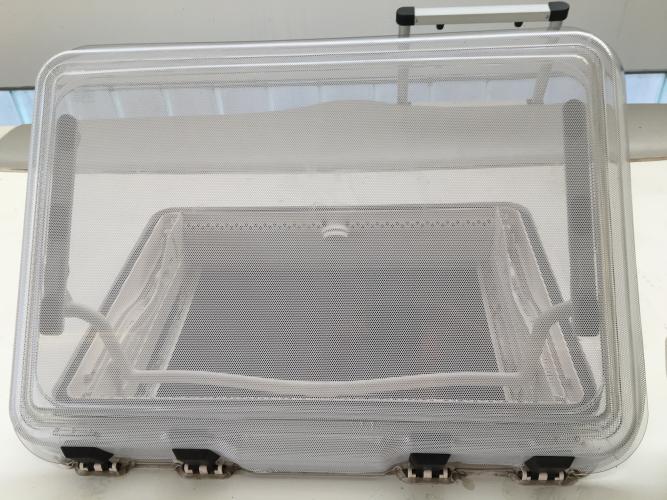

Prendendo spunto da alcune realizzazioni di altri utenti del forum, ho fatto sul mio X610 la modifica che stai cercando.
Ho usato la pellicola adesiva traforata che installano per la pubblicità sui vetri degli autobus di citta, che quindi lascia vedere dall'interno, ma scherma dall'esterno.
Ho acquistato gli spezzoni che mi servivano per 2 MIDI HEKI da un'azienda grafica che stampa  e installa adesivi pubblicitari, al prezzo di circa 30 euro; sono un paio di anni che ho fatto il lavoro e ad oggi tiene benissimo, malgrado utilizzo il camper tutte le stagioni, quindi con sole, pioggia, neve e gelo.

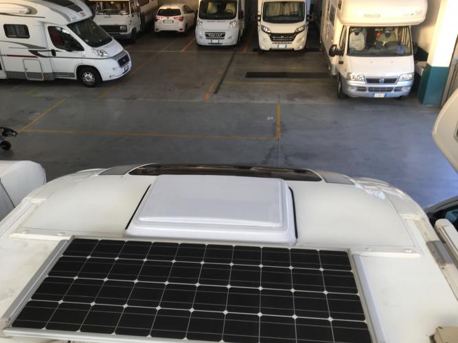

Eccomi qua!
Stesso problema, e tirare l oscurante si peggiora.
La schermatura per essere efficace va messa dall esterno. Sul maxioblo ho usato un pellicola bianca da Wrapping (antibolla) messa dall esterno e solo nella parte piatta, così tutto attorno comunque entra luce ma non il sole. Anche attraverso la pellicola bianca entra luce, ma non il caldo.
Nei due oblo piccoli ho usato una pellicola adesiva traforata (quelle messe sui finestrin dei bus) sempre messa esternamente, e ha la parte esterna bianca (che riflette il calore) e la parte interna, quella adesiva, nera, così permetet una buona visuale verso l esterno. La pellicola si chiama One Way bianca, presa su ebay.  Anche la pellicola da wrapping presa su ebay. Se serve posso vedere se recupero i link.
L oblo grande lo ho smontato e messo su due cavalletti, e essere stati in due sarebbe stato piu facile.
Gli oblo piccoli invece fatti in sede, ma molto piu semplici da fare.
Le pellicole sono li dal 2016 e ancora perfette.

Però, la pellicola OneWay è come QUESTA bianca fuori e nera all interno (lato adesivo).
La pellicola bianca da Wrapping è come QUESTA .
I venditori non sono quelli dove comperai io, che non ricordo e non riesco a risalire, ma i prodotti sono uguali.

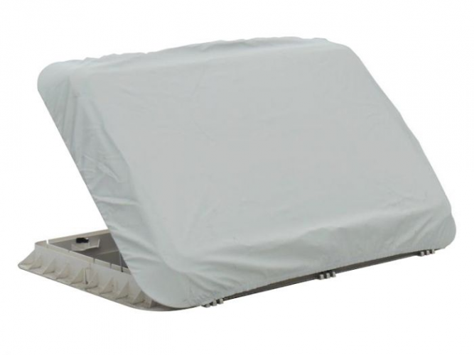

In estate ho appresso la copertura in tessuto
che monto se fermi in campeggio (a lungo)

nel camper precedente avevo realizzato coperure di tessuto per i due maxioblo , fatte in modo da potere essere lasciate anche in marcia, ma quelle toglievano la luce proprio del tutto, e poi con la pioggia il tessuto si allentava e in marcia faceva rumore.
Quindi ho preferito il wrapping che permette buona luminosità, nessun problema in marcia e non ci si pensa piu.

anche io avevo pensato alle coperture in tessuto... però sai che sbattimento a salire e scendere dal tetto , non ho neanche la scaletta dietro.
