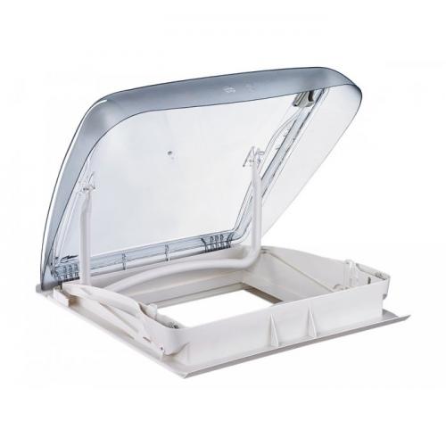

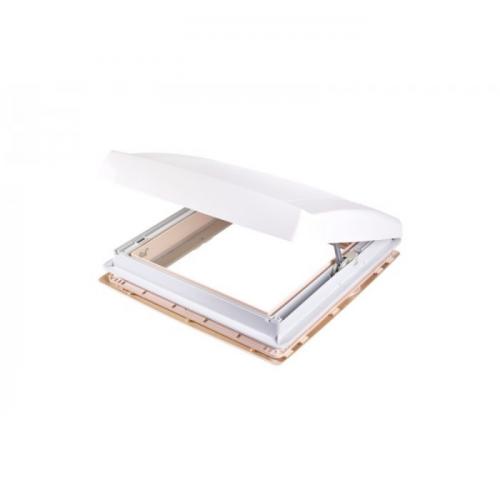

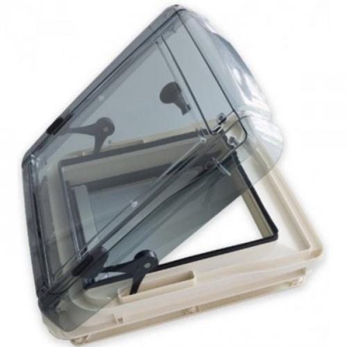

Tommaso io da un 40x40 ci passo agevolmente vista la mia esile corporatura, ciò che non ho ancora capito è, fino a che punto è si alza il coperchio, purtroppo quelli della Fiamma che ci sono e che sono da cambiare, sono tutti con zanzariera fissa e con una barretta centrale.
Ho visto altri modelli online e sembra che si aprono poco, per questo chiedevo.
Forse questo uno di questi potrebbe andar bene:
questo MINI-HEKI
oppure questo REMITOP
e m'interessa molto il parere di chi ne ha uno simile ma, che sia un buon prodotto.
Grazie.
Ciro

Su alcuni aspetti dei primi due ho già accennato ieri. Tieni presente che il coperchio si apre ma non si ribalta del tutto, ingombra parzialmente l'apertura.

Il mio è il REMIS penultimo modello:
poi sostituito dal secondo che hai inserito. Il coperchio non si alza proprio in verticale, ma asufficenza per uscire verso dietro.
La zanzariera e oscurante sono a rullo, nella cornice interna, e quindi non danno fastidio.
Lo so che i Fiamma hanno la zanzariera fissa e anche il meccanismo di alzata, e quindi sono da scartare.
Per un parere, ho avuto due Mini Heki due camper fa, e è fatto bene e robusto , e il meccanismo è fatto in modo che il vento non puo sollevarlo se è aperto a metà. Però, secondo me con quella maniglia attraverso non saprei se si riesce a uscire. Li ho avuti fino al 2006 e quindi non ricordo bene, ma mi sembra di ricordare, che sforzando un po il maniglione si riesce a sganciare dalle due guide e quindi aprire il coperchio fino in verticale.
Il REMIS (come il mio ma anche il Remitop ha lo stesso meccanismo) ha due braccetti con scatti e un aggancio per chiuderlo. Si puo agganciare anche alìperto un dito (sempre così la notte o in inverno per non avere umidità) e in questa posizione è agganciato, non puo spalancarsi con il vento, e se piove non piove dentro.
Poi ci sono due posizioni intermedie e quella tutto aperto. La piu comoda è la prima intermedia, si solleva di 10-15cm, circola aria ma non entra troppo sole. Però in questa posizione, se arriva un colpo di vento forte da dietro lo puo spalancare di colpo e a un amico è anche stato strappato via.
Io ho creato un sistema di aggancio che uso quendo c'è vento (io vado sull oceano dove c'è sempre).
http://www.iz4dji.it/Lavori/Blo...
Diciamo che il REMIS è fatto bene, semplice e robusto, ma il sistema di blocco non è il massimo, la zanzariera molto delicata e esce facilmente dalle guide (io non la uso mai e quindi sopravvive).
Tra i due se dovessi scegliere sceglierei il Mini Heki, fatto decisamente meglio e il piu robusto.
Il Thule, secondo me si apre poco per potere uscire.
