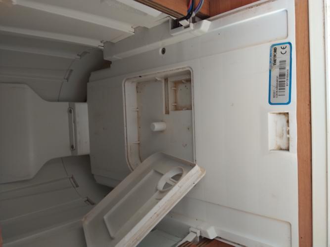

Ho trovato sul "piano d appoggio" della suddetta cassetta c 250 questo piccolo incavo pieno di " liquido" e mi chiedevo se fosse proprio questa la sua funzione in caso di perdite dalla Thetford...ma nessuno a mai pensato anche per questioni igieniche di forare dal dentro per portare un tubicino di scarico sul sotto del camper? O sto sbagliando ragionamento? IMG_20220719_181153(1).jpg

Appunto, per questioni igieniche forse è meglio non sversare liquami organici maleodoranti in strada no?

A questo punto, la cassetta sarebbe superflua, non trovi?
Probabilmente quell'incavo e per un eventuale kit speedy
Se hai trovato liquami hai un problema di tenuta

Appunto, per questioni igieniche forse è meglio non sversare liquami organici maleodoranti in strada no? Ciao
D accordo ma si trattera' al massimo di un bicchiere che lasciato la causa cattivo odore mentre scaricato su prato o sabbia potrebbe beneficiarne pure l erba...smiley

È  per il kit di aspirazione odori!

confermo che si tratta della predisposizione per la ventolina aspirazione odori originale.
Riguardo alla tua idea, facendo un parallelo, è come se, avendo una falla nello scafo, si pensi a comprare delle pompe per svuotarlo piuttosto che attappare la falla ;-) In quel vano non ci devono essere sversamenti, se ci sono c'è un problema alle guarnizioni.
Riguardo il fatto di concimare i prati, evidenzio solo che quando dovesse capitare, non credo che la thetford avrà la "buona creanza" di farlo solo su un praticello bisognoso, pensa solo se capitasse con il mezzo parcheggiato in città lungo un marciapiede... Già siamo bersagliati dai divieti, di questo passo ci ricorreranno con forconi&lupare...

Difficile da spiegare in due righe.
Vedi quel foro sul pezzo della foto, quello è in corrispondenza con il foro che c'è sul fondo della cassetta, quando la infili nel vano va ad aprire una valvola superiore che c'è nella cassetta, la funzione è quella di realizzare una SOG, vendono già il kit, carboni attivi e ventilatore, che vanno nella vaschetta che hai trovato con liquame, (quindi significa che perde la su detta valvola)
Per completare l'opera, occorre fare un foro fino a sotto il pianale, siccome la maggior parte dei bagni è su un triplo pavimento, ovvero c'è già il doppio tipo Alko, in più il bagno con la doccia è ulteriormente sollevato di tot centimetri, comporta troppo lavoro in fase di costruzione, in pratica non fanno niente, quindi i gas della cassetta si riversano nel vano, per disdetta è un problema della C250, che non è come la C200 che ha uno sfiato di pressione, ma manca, comunque se allordine lo richiedi (a pagamento l'auto) lo fanno già in fabbrica.
Ora attenzione nel fare dei fori, sotto il bagno passa di tutto.

confermo che si tratta della predisposizione per la ventolina aspirazione odori originale. Riguardo alla tua idea, facendo un parallelo, è come se, avendo una falla nello scafo, si pensi a comprare delle pompe per svuotarlo
piuttosto che attappare la falla ;-) In quel vano non ci devono essere sversamenti, se ci sono c'è un problema alle guarnizioni. Riguardo il fatto di concimare i prati, evidenzio solo che quando dovesse capitare, non credo che la thetford avrà la buona creanza di farlo solo su un praticello bisognoso, pensa solo se capitasse con il mezzo parcheggiato in città lungo un marciapiede... Già siamo bersagliati dai divieti, di questo passo ci ricorreranno con forconi&lupare...
Grazie....esaudiente come pochi....

Se facendo solo un foro sotto il pianale
o collegando un corrugato si ottiene un
simil Sog in quanto la presssione e gli odori
non risalgono in cellula ma si "sfogano" verso
il basso  attraverso la valvola che si apre sulla cassetta.
Fatto il foro e con retina antiinsetti tutto funziona al meglio.
