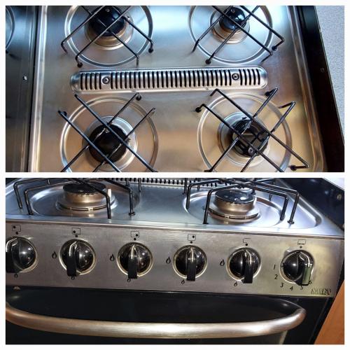

Ciao a tutti,
"approfitto" del forum per un consiglio/guida sul piano cottura in oggetto
su uno dei fuochi, la candeletta piezoelettrica non è più stabile, per accedere all'interno dello stesso ed intervenire, come devo procedere? Qualcuno ha esperienza in merito?
Il piano dei fornelli, sembra essere tutt'uno con i forni al di sotto.
Togliendo quelle due viti visibili sul piano, in corrispondenza della griglia, si accede o occorre smontare qualcos'altro?
Grazie a chi saprà darmi consigli e/o indicazioni al fine di ... non causare danni peggiori.

non saprei, però , da quel che vedo dalla foto, io inizierei a togliere le grate e i spargifiamma sotto, poi le due viti che si vedono in mezzo al piano cottura
attenzione alle viti degli spargifiamma, solitamente si spanano e/o si rompono

non saprei, però , da quel che vedo dalla foto, io inizierei a togliere le grate e i spargifiamma sotto, poi le due viti che si vedono in mezzo al piano cottura attenzione alle viti degli spargifiamma, solitamente si spanano e/o si rompono
Le griglie sono a pressione e si sfilano tranquillamente senza sforzo.
I piattelli smaltati, invece sono fissati ai fornelli con fiti a brugola e visto che sono anche "cotti e ricotti", credo che come infilo la chiave per smontarli, come minimo si "alesano" fino a diventare dei fori tondi.
Ecco il perchè della mia domanda, magari (spero) non serve smontare i piatteli spargifiamma.

Le griglie sono a pressione e si sfilano tranquillamente senza sforzo. I piattelli smaltati, invece sono fissati ai fornelli con fiti a brugola e visto che sono anche cotti e ricotti, credo che come infilo la chiave per smontarli,
come minimo si alesano fino a diventare dei fori tondi. Ecco il perchè della mia domanda, magari (spero) non serve smontare i piatteli spargifiamma.
Se non ricordo male i piattelli sono avvitati al piano, casomai fai una prova togliendone uno perché non ricordo se c’erano dei problemi con la termicoppia.

Ciao, sul mio mezzo ho avuto un problema simile al tuo, si era staccata una termocoppia ed era andata sotto al piano, alcune officine mi hanno preventivato due gg di lavoro, a loro dire era necessario togliere tutta la cucina, ti descrivo come ho risolto vado a memoria perchè sono passati alcuni anni, in primis ho tolto i bruciatori trapanando le viti corrose, i monconi si svitano facilmente in quanto fanno presa sulla lamiera, poi ho levato le due viti al centro del piano, queste tengono il bruciatore del grill, a questo punto puoi accedere sotto al piano di cottura ci va appena una mano ma puoi intervenire e rimettere in sede la candeletta o la termocoppia, io ho sostituito le rondelle e gli anelli che fissano questi componenti, forse nel tuo caso non serve intervenire da sotto e l'operazione sarà senz'altro piu' semplice. Un saluto Enzo PS le viti di ricambio le ho acquistate da leroy le trovi inox e costano pochissimo.
Capitato anni fa e avevo fatto anche io così mettendo tipo seeger per garantire la stabilità della termocoppia

Vero, mi ricordo che alla Due Elle mi dissero che dovevano togliere la cucina (meno male che era in garanzia)

non credo che mi cimenterò allo smontaggio, è un dispositivo che ha comunque 17 anni e vista l'età e le condizioni delle viti, preferisco aspettare che cede qualcos'altro.
Onestamente non mi và di "stuzzicare" più di tanto, magari provoco cose peggiori. Tanto ci sono 4 fuochi, troppi a mio parere e non credo di utilizzarne più di 2 per volta. Del resto, questo mezzo serve per fare "vacanza", non per fare concorrenza a chef Rubio ...
