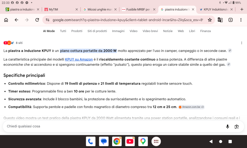

Ciao Sicce, ce n'è una ultrapiatta da 2k Watt:
https://www.amazon.it/dp/B09Q8Z...
E' la migliore piasta sul mercato, con ampia bobina, comandi touch, cursore scorrevole e soprattutto ultrapiatta e LEGGERA (più o meno). Molto silenziosa.
Tuttavua, NESSUNA piastra usa l'inverter sotto i 1000W

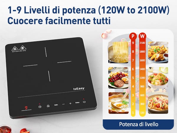

Ciao Ciro sono Giorgio io ho preso una piastra a suo tempo come la tua e funziona ancora ma non si conosce la potenza dei vari numeri tu la conosci? perche in campeggio fino a 4 va bene a 5 scatta l int. Tu come mai l hai cambiata?.

Ciao Giorgio, se ti riferisci alla IsEasy sono questi, a dire il vero anche abbastanza veritieri da test fatti.
Se non ricordo male, credo modulasse fino alla le posizioni 3 e 4 per poi iniziare con gli on/off, potresti se ne hai voglia dare un’occhiata all’argomento dei test fatti.
Ciro.
