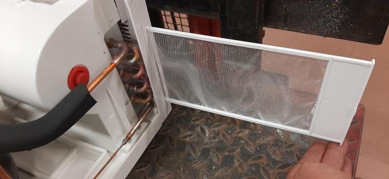

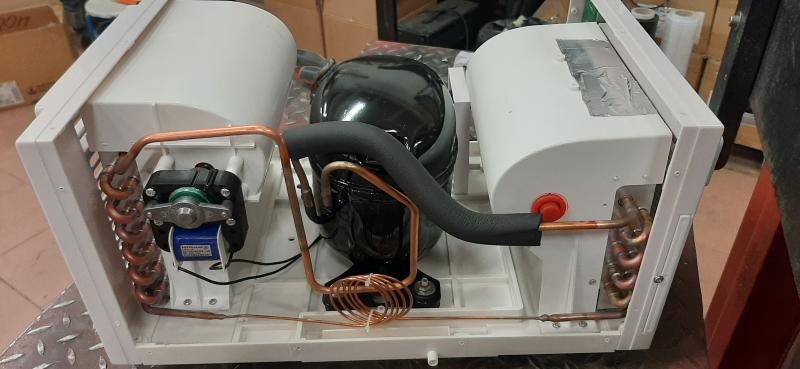

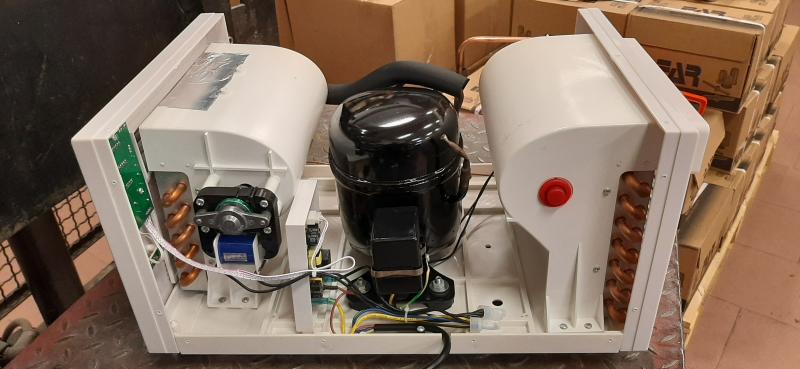

Il prezzo è da low-cost... ma come funzionerà?  Come è fatto dentro? L'ho subito provato e poco dopo aperto per curiosare. Posto alcune foto
È semplice, direi essenziale, ma ben assemblato. Saldature fatte come si deve, così come i pochi cablaggi.
possiede anche un filtro anti-insetto all'ingresso dell'aria lato interno. Su quello esterno dicono che lo dobbiamo mettere noi esternamente. Poi spiegherò...

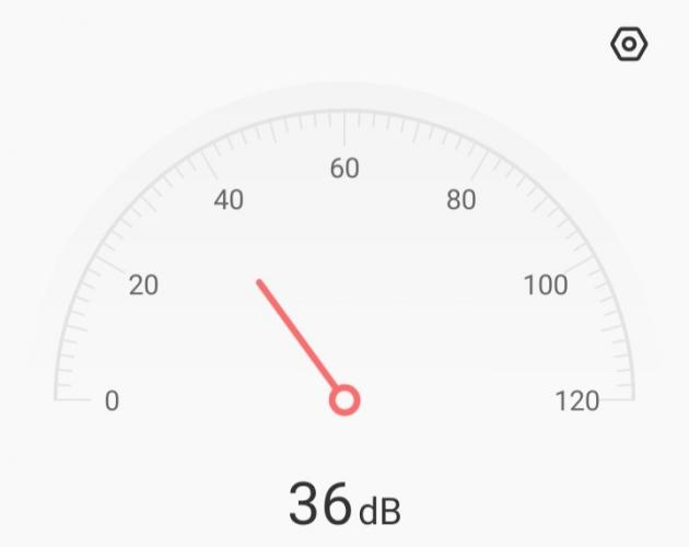

Riguardo il rumore,  ho effettuato la misurazione dei decibel del condizionatore con un'app valutata 4,8 stelle su 5 da migliaia di utenti, a meno di un metro di distanza. Il produttore dichiara un valore minore di 38 db.
Io infatti di db ne ho coerentemente misurati massimo 36 ( valore peggiore), e normalmente 34.
Tenete presente che il mio frigo di casa a compressore, di elevata qualità, ad un metro di distanza ne ha fatti 35... e posso garantire che potrei dormire sonni sereni accanto ad esso.
