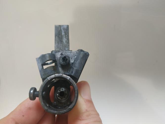

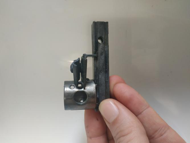

Ciao ragazzi, volevo un informazione : ho smontato il bruciatore del Frigo trivalente Electrolux rm 4401. Era pieno di scorie e tutto ruggionoso.
Dopo un paio di giorni nell' anticalcare è tornato nuovo.
Però mi sorge un dubbio su come riposizionare il Piezoelettrico : come in foto...oppure dalla parte opposta...oppure con l'ugello rivolto verso il fornello?!?
Grazie wink

elettrodo girato leggermente verso l'igello come da foto distante dallo stesso ugello 3-5 mm , la termocoppia che infilerai nella sua guida deve essere a contatto con la fiammella solo la sua punta per circa 5 mm

Le posizioni sono obbligate perchè il piezoelettrico è quadrato...quindi adesso la punta e verso sinistra...te dici girato in basso proprio verso il fornello o sennò l'ultima posizione rimane a destra verso la parete del fornello!?
Per la termocoppia non ho problemi!

infatti hai utilizzabile solo una posizione fissa e quella che vedo in foto è la posizione corretta , praticamente l'elettrodo deve essere girato verso la termocoppia e di suo è legggermente girato verso l'ugello ma poca roba , non puoi sbagliare

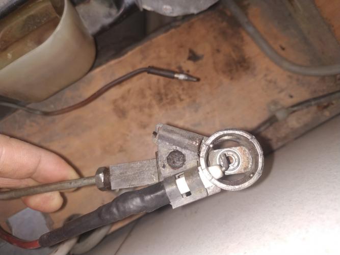

Rimontato il tutto...ma il piezo continua scintillare anche con fiamma accesa(infatti l'avevo anche rismontato perché pensavo non fosse acceso)!
Come mai? angry

il sistema non sente la fiamma e giocoforza continua a scoccare la scintilla anche con termocoppia armata e fiamma accesa , quindi il guaio non dovrebbe essere sull'elettrodo di accensione  , se sopra al frigo c'è il piano cottura dovrai toglierlo per poter acedere alla valvola meccanica di gestione gas e collegamenti , tolto il piano cottura controlla la connessione elettrica che gestisce l'accensione , è un frigo che sul groppone ha i suoi anni che non sono pochi e di suo incomincia a lamentersi wink
con fiammella accesa se scolleghi la termocoppia la stessa fiammella si spegne ?

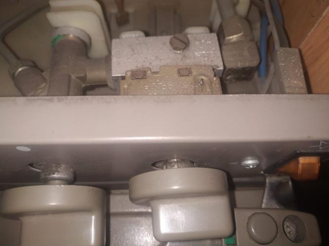

Non ho il piano cottura e cmq avevo tirato in avanti una decina di centimetri il frigo perchè sennò non riuscivo a lavoraci dalla griglie esterne per togliere il bruciatore!
Quindi vedo la valvola meccanica!
Che dovrei controllare?

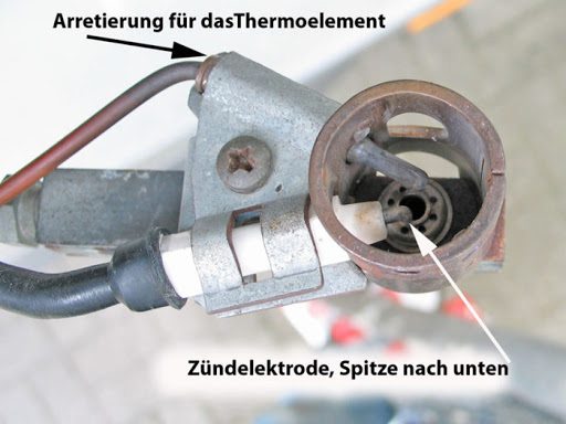

bruciatore%20frigo.jpgla punta deve essere rivolta in basso, e se la fiammella è regolarmente accesa vuol dire che la termocoppia funziona regolarmente mantenendo il gas aperto, quindi è l'accenditore non rileva la presenza della fiamma e quindi continua a comandare l'accensione.
potrebbe quindi potrebbe essere guasta o la candeletta di accensione  o l'accenditore elettronico.
saluti

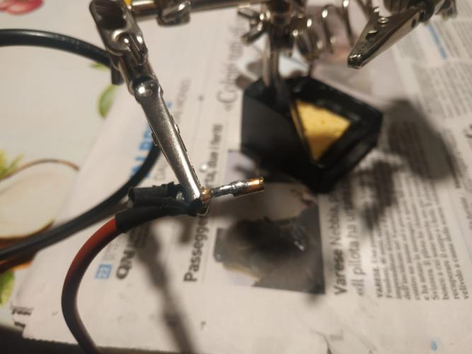

Grazie Mille Igloo della tua foto molto esplicativa! Infatti pensavo anch'io che dipendesse dall'accenditore elettronico o dalla candeletta, perchè avevo fatto delle prove togliendo la termocoppia ed effettivamente il gas non fuoriesce più se lascio la manopola.
Allora ho controllato la candeletta e mi sono accorto che smuovendo il cavo smetteva di fare le scintille.
L'ho smontata e ho risaldato il connettore che va dentro l'accenditore elettronico(come in foto)
Adesso ho rimontato il tutto e effettivamente quando la fiamma parte,il piezo smette di scintillare e quando chiudo un pò la manopola del gas e la fiamma si spegne allora riinizia a scintillare il piezo.
Ora però c'è un'altro problema perchè una volta che giro un pò la manopola per farlo quasi spegnere, il bruciatore non riparte bene...anzi...e a volte parte ma fa come un ritorno di fiamma e quasi un botto(quindi mi sto cac...o un pò in mano!)surprise
Ma non è che magari devo regolare questa vite o pulire qualcosa qui dentro?!?(foto)

la candeletta di accesione indipendentemente che sia rivolta verso il basso oppure verso la termocoppia non cambia nulla e l'accensione avverrebbe comunque , anzi derei che rivolta verso la termocoppia sarebbe meglio
per il botto all'accensione è probabile che al bruciatore arrivi troppo gas oppure la scintilla generata dall'elettrodo è corta e debole , gira quell'elettrodo verso la termocoppia ma se non ti fidi allora fai come meglio ti pare
