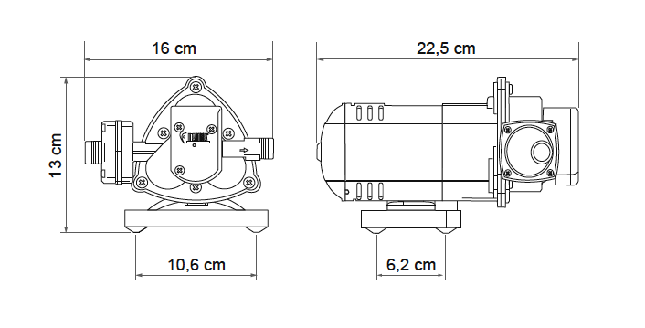

Spero di poter usare la vecchia piastra, in quanto sembrerebbe che perfino sulla nuova ACQUA 8 abbiano modificato il passo della larghezza da 9,6 a 10,6 (assurdo non mantenere la compatibilità per un dettaglio così insignificante)angry
D'altra parte, se funzionasse con la shurflo, risparmierei anche...
Vuol dire che andrò fisicamente al negozio, per avere la risposta.
