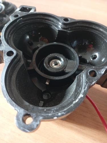

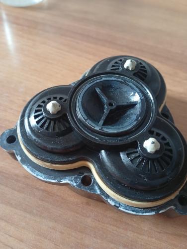

Come da titolo la pompa trasuda acqua.l ho smontata per controllarla , non vedo crepe nel corpo in plastica ma sono rimasto meravigliato dal fatto che nel punto di giuntura con il motore non vi sia una guarnizione. Sembra che la tenuta sia affidata alle guarnizioni gialle dei pistoni. Le stesse mi sembrano ancora abbastanza morbide ( la pompa ha 18 anni) Cosa ne pensate ? Realizzare una bavetta di silicone a mò di guarnizione ? Anticipo chi lo scriverà che ho trovato la pompa completa in offerta a 65 € ma siccome io sono uno smanettone riparatore , cosa che ti aiuta a risolvere quando sei in viaggio chiedo conferma a voi su possibili soluzioni .

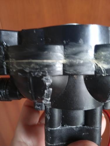

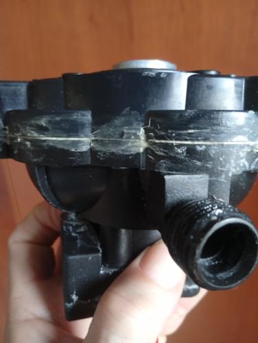

Come si vede nell ultima foto vi è una bava bianca che sembra dovuta a incrostazioni di calcare.In quel punto mi aspettavo di trovare una guarnizione. Se facessi lì la bavetta di silicone?. Non sono sicuro dei raccordi filettati che ho trovato impastato di qualcosa di appiccicaticcio pensavo di pulire e sgrassare e metterci del nastro teflon.17359926386361072465364663264163.jpg17359926610826398031294106913507.jpg17359926789934442742185732891226.jpg

Quella che vedo di colore bianco, è la guarnizione
Non so se esiste il ricambio
Puoi provare a mettere del sigillante, ma il silicone su quel materiale non tiene
Ti consiglio di usare un sigillante per motori, tipo questa
https://www.amazon.it/Arexons-0...
 E , visto che ne hai trovata una nuova a buon prezzo, io metterei la nuova e terrei quella vecchia come.ricambio

Guardando meglio in funzione delle tue osservazioni sembra che in effetti quella "bava bianca" sia il residuo di qualche guarnizione.
Non penso esista un ricambio , forse potrei farla con qualcosa di sottile. Non conoscevo il prodotto da te indicato , non è economico in relazione al costo della pompa nuova.

vendono il kit membrane a 50€ originale ma anche i cloni a 4/5€.
Probabilmente con gli anni si è ritirata un po' la guarnizione e trafila.
IO proverei con una bella pulita e poi  spalmata di grasso di vasellina e rimontare il tutto e vedere se perde.
Comunque una shurflo di ricambio nella ruota di scorta del mio camper ce l'ho dentro. Se si rompe quando sei in ferie...

Io intendevo quell' OR bianco sagomato che contorna tutta la pompa, quella che dici tu, potrebbe essere calcare o un lubrificante (grasso)

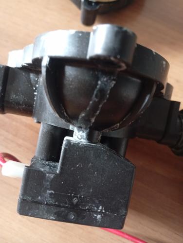

Ho comprato la Pik ed effettuato la sigillatura. In foto il risultato finale. Poco estetico perché ho voluto spalmare la giunzione una volta serrata.
Ti saprò dire se ho risolto. Nel frattempo  ringrazio te e gli altri  per la tua consulenza preziosa e la costanza nel rispondere.

Per funzionare ha funzionato, ma toccando con le dita sembra che in un punto trasudi in modo infinitesimo ma lo fa. Ho spalmato ancora il mastice nel punto incriminato fuori ma penso che andrò a prendere la pompa nuova.
In alternativa rismontare tutto e rifare ma mi è passata la voglia.
