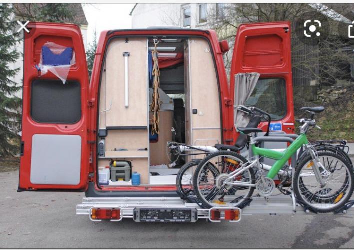

5468D35C-1B91-41E4-ABEA-752DFFD022DF.jpegun mio amico (Doppiozero)ne ha uno simile a questo ma incernierato su uno sportello, quando la apre tira giù dal portabici una rotella tipo roulotte e sposta il tutto senza gravare troppo sulle cerniere
