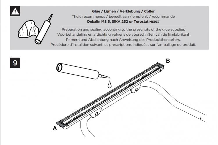

Questo manuale non lo scritto io, poi ognuno nel suo mezzo fà quel ***** che gli pare.

d'accordissimo sul fatto che ognuno fà sul suo camper ciò che gli pare . THULE dice di incollarlo ? o è ... " solo " consigliato ? . in ogni caso in caso appunto di incollaggio PORTALO  da THULE e vedi come fanno a staccarlo e pulire SENZA rovinare la vernice . in ogni caso IO avevo  un FIAMMA e di quello ho parlato .
