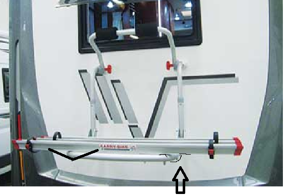

In risposta al messaggio di IZ4DJI del 03/07/2018 alle 08:13:17
Forse sono un po lento di comprendonio, ma mica ho capito come metteresti quei cavallotti
scusate, ma ho pensato di inserirlo su un'immagine al volo, a destra ho cercato
di disegnare il cavalloto, se dovesse esser  ridotta  la superficie, a sinistra la soluzione di un piatto
leggermente curvato pezzo unico e rivettato su 3 punti.  forse così è più chiaro in effetti, magari l'amico
ha già risolto...
saluti
Ale

ho avuto lo stesso problema con la barra del portamoto ed ho risolto tagliando un angolo dello sportello della tethford senza arrivare alla guarnizione.

Avevo lo stesso problema, l'angolo superiore destro dello sportello, quando lo aprivo, toccava sul portabici.
Risolto tagliando lo stesso angolo con un seghetto formando una mezza luna eliminando giusto il pezzetto che urtava.
Preciso che non ci sono problemi di infiltrazioni poichè è la guarnizione interna che lavora, io cmq ho tagliato un pezzo di 3o4 cm se a te è molto di più devi valutare se vale la pena.Ciao e spero di esserti stato utile

Medesimo problema con il mio precedente Kreos 3002. La soluzione di tagliare la canalina è quella che adottai a suo tempo. Anzichè riunire le due parti, come visto sullo schizzo postato in precedenza, io ho fissato con delle piastrine in alluminio messe in senso longitudinale i due spezzoni con la canalina precedente. Purtroppo non ho foto ma è stata la scelta migliore.
Spiegare online senza foto è dura ma ci si prova....
Danilo...
delle piastrine in alluminio messe in senso longitudinale i due spezzoni con la canalina precedente. Purtroppo non ho foto ma è stata la scelta migliore. Spiegare online senza foto è dura ma ci si prova....
Penso di avere capito come hai fatto, e in effetti potrebbe dare la sufficente rigidità pur essendo un lavoro molto semplice.

Se posso..io li monto 1/2 quasi tutti i giorni non vengono montati a caso abbiamo delle maschere fornite dalle ditte
costruttrici, si insallano in un certo punto, dove sotto ci sono dei longaroni di legno messi in orizzontale, io lavorerei sul porta bici, magari avvicina le canaline e differenzia i pesi ma non riforare poi ognuno scende da cavallo come meglio crede.
Come rigidità era ottimo, ho taglato solo lo stretto necessario e le piastine erano larghe 30 mm per 2 di spessore, fissate con due viti per canalina per evitare rotazioni e aumentare la stabilità.

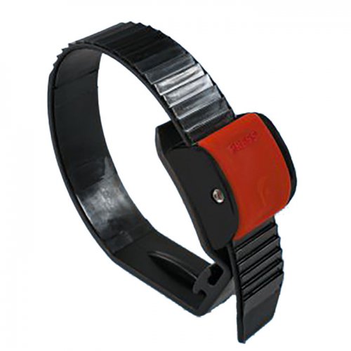

scusa se intervengo per chiederti un'altra cosa rispetto all'argomento trattato ti chiedo come si chiamano le cinghie ferma ruote e dove le posso trovare grazie saluti
Posso darti una risposta anch'io, sono cinghiette della FIAMMA e quindi le trovi come ricambi dei portabici Fiamma dove vendono accessori camper.
Ci sono quelle classiche:
oppure quelle Quick Safe semirigide

aggiungo che le seconde (quick safe) subiscono molto più delle prime l'invecchiamento dovuto al tempo. Le quick safe sono fornite di serie nei portabici fiamma, ma dopo qualche anno le ho sempre dovute cambiare, e quando le ho ricomprate ho preso le classiche. Sono un pelo più laboriose al momento della chiusura, ma molto più sicure e durature
le quick safe sono anche piu scomode perchè quando si mette su la bici tendono a disturbare l'appoggio delle ruote nella canalina.
Unico vantaggio è che non si perdono.
Invece e classiche rosse vanno ogni volta tolte perchè potrebbero perdersi facilmente....nelle tasche di qualcuno angry
