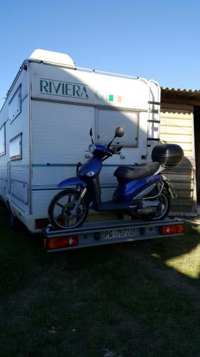

Il portamoto è questo ha cambiato camper ed non ha venduto il poratamotoIMG-20161230-WA0011.jpg

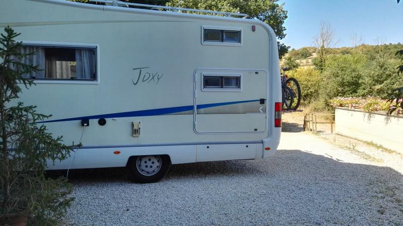

Foro del mio camper laterale. È un bello sbalzo 1502096205041-1240787004.jpg
Inserito il 07/08/2017 alle: 11:07:59
le differenze tra il camper del tuo amico e il tuo sono molte.
primo il peso molto meno del tuo, poi lo sbalzo.
con un camper come il tuo, io non monterei mai un portamoto, andresti a sovracaricare il retrotreno( già quasi al collasso di suo) perdendo aderenza nel momento che ne hai davvero bisogno.
prova a pesare l'asse posteriore e calcola quanto gli andrai a metterci sù( tenendo presente il fattore "leva")
