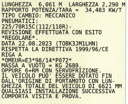

Il libretto indica questo che riporto sotto, parla di portamoto era un optional arca a scomparsa
Come al solito non è chiaro, scrivono può essere dotato, quindi anche no, poi se successivo ecc.ecc. vorrei capire come fanno a distinguere uno stesso portamoto, montato dopo, da uno montato in origine, dal libretto non esiste niente che possa distinguere la data di montaggio, ed è il libretto CC. che fa testo, e non essendo specificato il modello, rispettando le misure, magari si può montare ciò che si vuole, un portamoto-portatutto per esempio?

Sul libretto è scritto come PORTAMOTO e a regola puoi portarci solo una moto, neppure le biciclette. Se invece come spesso è scritto, fosse  come PORTATUTTO allora puoi portarci tutto, cioè moto, bici valige, e anche il baule in questione, sarà tua cura e responsabilità di assicurare il carico con cinghie o altri sistemi sicuri, come avviene per esempio per qualsisai carico che metti sul portapacchi di un auto.

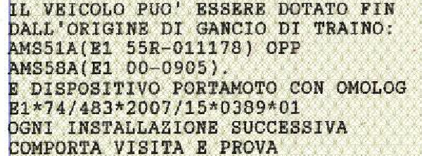

La questione è dibattuta.
Sul mio precedente camper, che è uscito di fabbrica con il gancio di traino, c'era scritto:
il gancio c'era e originale di fabbrica, il portampoto mai avuto.
Il concessionario da me interpellato ha sempre detto che il gancio era a posto così, anche se io avevo i tuoi stessi dubbi.

La questione è dibattuta. Sul mio precedente camper, che è uscito di fabbrica con il gancio di traino, c'era scritto: il gancio c'era e originale di fabbrica, il portampoto mai avuto. Il concessionario da me interpellato ha sempre detto che il gancio era a posto così, anche se io avevo i tuoi stessi dubbi.
Tu hai dei riferimenti specifici di omologazione, a cui attenersi, cosa che non esiste sul libretto di Riccardo23, certo deve sempre essere omologato portamoto, bisogna vedere se esistono tipi di omologazioni multiple o ibride, altrimenti solo un portamoto ci sta.

vorrei capire come fanno a distinguere uno stesso portamoto, montato dopo, da uno montato in origine,  Dal numero di telaio si riesce a risalire all'anno di fabbricazione, e dovrebbe anche esserci stampigliata la data di produzione Ergo, riescono a risalire se è stato montato quando è stato immatricolato il veicolo, o succesivamente
Quindi doppia trascrizione a libretto, per un solo identico portamoto?...solita imbec.ta Italiana.
L' ho già scritto, quel può essere dotato non dovrebbero scriverlo, ma è dotato quando il portamoto c'è, se non c'è che lo scrivono a fare, se poi lo devi riomologare?

Il mio convincimento è che il problema dei porta tutto o porta moto è che questi dispositivi vanno a modificare la sagoma del veicolo trascritta sulla Carta di Circolazione: lunghezza e larghezza. In più, poiché i fanali posteriori devono essere in linea con la parte posteriore, allungando il mezzo questa regola non è più rispettata, doppiamente inosservata se si allunga il veicolo per arretramento della fanaleria e sostituzione della stessa. Registrando il dispositivo sulla Carta di Circolazione, vengono indicate le nuove misure della sagoma.
Quindi allungando il mezzo in modo certificato sulla Carta di Circolazione, poi quel che si mette sopra (o non si mette nulla) non cambia la nuova sagoma del veicolo. Se sul porta moto devo portarci la moto, seguendo lo stesso ragionamento, non potrei circolare con il dispositivo aperto senza moto sopra.
