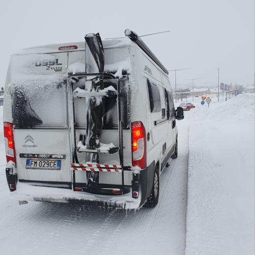

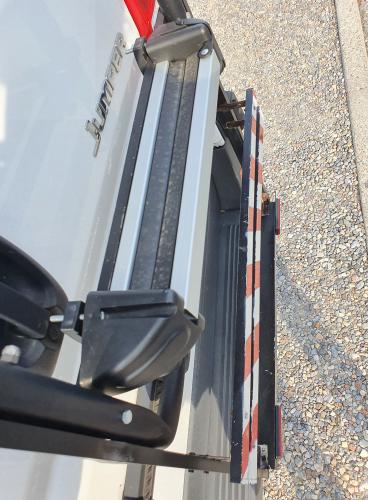

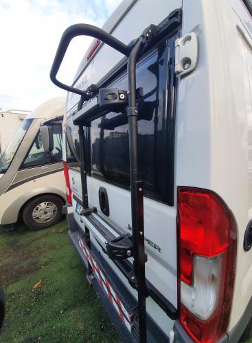

Il mio portabici è Thule. Ho levato la slitta portabici e messo due barre in alluminio a cui ho attaccato dei normali portasci da auto. Ho utilizzato in parte i fori che già c'erano sui montanti e ne ho fatti altri due per passare le in più.
Le protezioni in basso sono un di più che ho fatto io, sempre con le stesse barre di alluminio. Ma ne ho visti anche senza. Ci stanno tre paia di sci.
L'alluminio l'ho preso da Leroy Merlin per pochi spiccioli e l'ho vetniciato io di nero. I portasci li trovi da Norauto o su Amazon e costano una 60ina di euro.
Ormai sono 4 anni che ce l'ho su e non ho controindicazioni da segnalare. Ho cambiato una volta il fondo perchè l'avevo piegato in un parcheggio e l'anno scorso i portasci per usura ( dopo il viaggio a caponord erano cotti dal freddo)

Ciao Ledzep, volevo fare il tuo stesso identico lavoro, una sola domanda, dalle foto si vede che le barre in alluminio le hai messe internamente al portabici e non esternamente, questo lo hai fatto per non sporgere troppo con gli sci? In questo modo la base degli sci ti si appoggia al paraurti o sono comunque troppo esposti? Grazie mille!
Ps quanto è largo il tuo portascì?
@grezz tu eri riuscito a risolvere in altro modo?

dalla foto che vedo io il porta sci ( morsetto e vaschetta alla base ) è montato all esterno del telaio/montanti verticali
