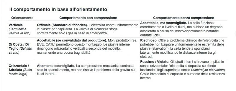

Dipende molto se le celle sono o non sono compresse:
Grazie, per me sono informazioni molto interessanti.
