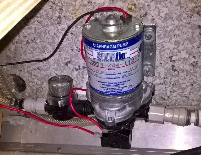

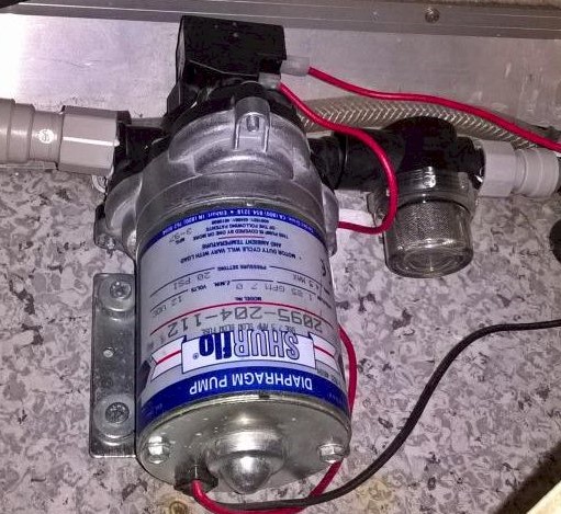

Non è possibile che quel filtro sia dalla parte della parete, in nessuna pompa l'ho mai visto e la cosa mi sembra strana. Anche perché per pulire il filtro non è necessario togliere tutto il portafiltro dalla tubazione
e dalla pompa, ma è sufficiente svitare solo il coperchio trasparente e togliere il filtro, che una volta ripulito, si rimette al suo posto. Solo che essendo in quella posizione è praticamente impossibile perché è dalla parte della parete e non deve essere cosi ma, il coperchio trasparente, deve essere rivolto dal lato opposto, quindi davanti o al limite in alto come puoi vedere dall'immagine allegata. Scusa ma è un articolo originale?
Questa è la mia pompasmiley
azz Moreno che ti ha fregato la pompa laugh e tu posizioni un filtro contro ogni logica impiantistica e Moreno lo consiglia pure , grandiii  , ma si dai tanto funziona ugualmente ma esiste un però facilmente intuibile senza spiegarlo , ovviamente non inficia sulla filtrazione ma se girato nel verso corretto ha la sua importanza

Come dicevamo questa è la mia pompa...
La pompa è avvitata al pavimento e il filtro guarda di lato

Come dicevamo questa è la mia pompa... La pompa è avvitata al pavimento e il filtro guarda di lato
il solito errore delle foto capovolte come quella di moreno trae in inganno , tuttavia quel filtro con pompa fissata al pavimento non è possibile posisionarlo verso il basso ma solo laterale , giusto ?

il solito errore delle foto capovolte come quella di moreno trae in inganno , tuttavia quel filtro con pompa fissata al pavimento non è possibile posisionarlo verso il basso ma solo laterale , giusto ?  mario
Ciao Mario,
lo spazio disponibile permette di posizionare il filtro in modo che guardi o di lato o verso l'alto. Direi che è impossibile girare il filtro in modo che guardi verso il basso, il pavimento lo impedirebbe.
