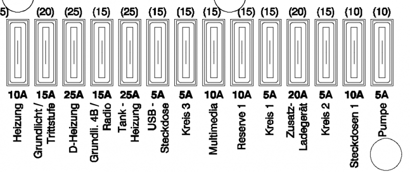

Ciao ho anche io un Etrusco con centralina Shaudt EBL31 questa è la rappresentazione dei fusibili

Centralina
Centralina Schaudt come d'uso sui veicoli del gruppo Hymer.
Ovviamente tutte le scritte in tedesco.
Purtroppo non riesco a leggere le scritte sullo schema postato da Karbon17
In prima battuta guarda la parte superiore dei fusibili.
E' trasparente, quindi non dovrebbe essere difficile vedere se qualcuno e' interrotto.
Guarda con piu' attenzione i fusibili da 10 ampere: in genere e' questa la portata massima delle prese.
Potrebbe anche essere kreis 1 o 2, cioe' circuito 1 o 2.
Buona ricercasmiley

I fusibili piu' "sospetto" dovrebbe essere il penultimo da sinistra (steckendosen 1 = prese elettriche 1)

Il fusibile kreis1

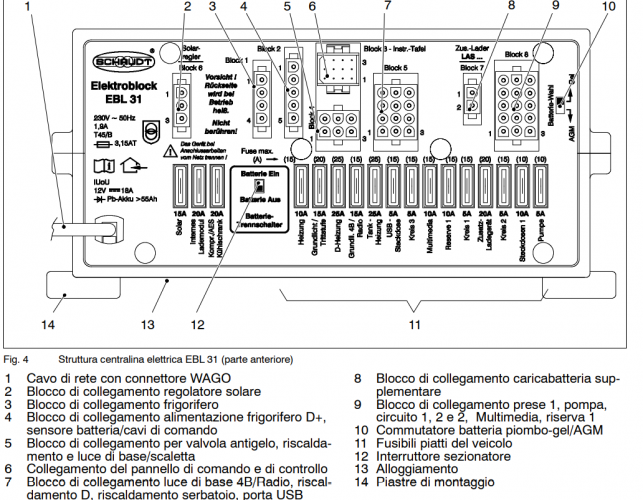

Sullo schema della centralina, sul connettore numero 2 , si parla di un "blocco collegamento regolatore solare".
Come funziona?
O meglio, c'e' gia' un regolatore solare sulla centralina o bisogna comunque metterlo?
Quali altre caratteristiche ha questa centralina?
Leggo ad esempio  al nr. 8 "blocco di collegamento carica batteria supplementare".
A cosa serve?
E' prevista una batteria al litio?
Grazie.

Ciao Salvatore, sul libretto alla voce costruttore c'è Laika, non ho il pannello fotovoltaico e quindi non ti sò rispondere, mentre la centralina EBL331 non è predisposta per le batterie al litio ma ha la possibilità di separare l'alimentazione BM che avviene dalla centralina con un CB predisposto per le litio, se ti interessa posso inviarti il manuale
