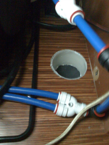

Anche sul mio con la Truma a gas ho crato una aspirazione esterna
praticando un foro nel pavimento dotato poi di serrandina scorrevole
isolata e retine antiinsetti , che uso quando le temperature non sono
tanto fredde e  riduce anche la formazione di condensa,
che poi ho meglio rifinita , e coibentati i tubi acqua.
