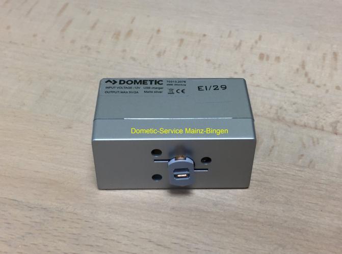

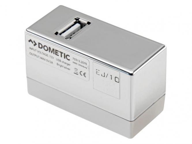

Salve a tutti, ho visto da un video che esistono delle prese usb che si possono mettere sul binario “elettrificato” dei faretti che montano i possl e altri furgoni. Qualcuno sa dove si possono ordinare? Gracias

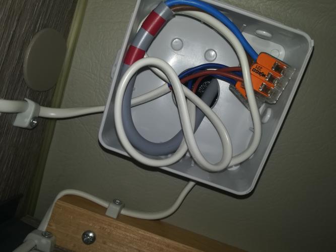

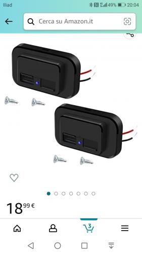

Ciao argomento meglio la mia richiesta
Vorrei installare 1 presa usb zona letto per poter vedere film da cellulare /tablet da letto e non seduto sul sedile passeggero.
Oggi mi siedo li perché se cellulare /tablet mi lascia attacco corrente all'invertrr che ho li vicino.
Ho visto che c'è la possibilità dell'attacco diretto al binario oppure pensavo di derivare io un 12v dalla scatola che c'è li vicino cambiando i wago da 3 uscite mettendone da a 5uscite .
Volevo valutare la spesa del pacchetto finito plug and play (che va di moda oggi) oppure farlo io
Nel caso della soluzione fai da te (che spesso da più soddisfazione), Ho letto un po di discussione sulle varie prese usb e mi sembra che la soluzione migliore sia quella che puoi "spegnere" te direttamente dalla presa (cosa che sarebbe utile per evitare assorbimenti inutili) ma hanno ingombro interno elevato. La soluzione che non si spegne ha ingombro solo "esterno".
Alcune foto del connettore wago e delle prese da scegliere

Inserito il 10/12/2022 alle: 20:33:42
In risposta al messaggio di giomiller del 10/12/2022 alle 20:06:57
Ciao argomento meglio la mia richiesta  Vorrei installare 1 presa usb zona letto per poter vedere film da cellulare /tablet da letto e non seduto sul sedile passeggero.  Oggi mi siedo li perché se cellulare /tablet mi
lascia attacco corrente all'invertrr che ho li vicino.  Ho visto che c'è la possibilità dell'attacco diretto al binario oppure pensavo di derivare io un 12v dalla scatola che c'è li vicino cambiando i wago da 3 uscite mettendone da a 5uscite . Volevo valutare la spesa del pacchetto finito plug and play (che va di moda oggi) oppure farlo io  Nel caso della soluzione fai da te (che spesso da più soddisfazione), Ho letto un po di discussione sulle varie prese usb e mi sembra che la soluzione migliore sia quella che puoi spegnere te direttamente dalla presa (cosa che sarebbe utile per evitare assorbimenti inutili) ma hanno ingombro interno elevato. La soluzione che non si spegne ha ingombro solo esterno.  Alcune foto del connettore wago e delle prese da scegliere
Basta semplicemente che metti una di quelle esterne ed aggiungi un mini interruttore sul positivo.
Si trovano in rete dei mini interruttori tondi che puoi mettere sul lato della cassetta bianca in foto. Basta fare un foro da 10mm .
Per completare ci sono anche i led che indicano che la presa è alimentata.
ciao Paolo

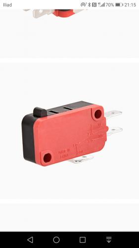

Basta semplicemente che metti una di quelle esterne ed aggiungi un mini interruttore sul positivo. Si trovano in rete dei mini interruttori tondi che puoi mettere sul lato della cassetta bianca in foto. Basta fare un foro da 10mm . Per completare ci sono anche i led che indicano che la presa è alimentata. ciao Paolo

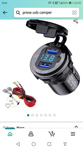

Dici un interruttore di questo tioo?
Dopo però dovrei sempre aprire la mensola per accedere al l'interruttore oppure potrei mettere quelli rotondi e metterlo sempre esterno a lato della presa usb.. Ci sarebbe un ingombro interno ma ridotto Screenshot_20221210-211528(1).jpg

Inserito il 10/12/2022 alle: 22:07:23
Questo ha la scomodità dell"ingombro però si accende si spegne e ha anche voltmetro incorporato.
Domanda se qualcuno lo ha preso la tensione che già della batteria è corretta?
gio_miller
pb974
pb974
11/01/2013 624
Inserito il 11/12/2022 alle: 09:01:45
In risposta al messaggio di giomiller del 10/12/2022 alle 22:07:23
Questo ha la scomodità dellingombro però si accende si spegne e ha anche voltmetro incorporato. Domanda se qualcuno lo ha preso la tensione che già della batteria è corretta?
Ne ho uno simile e la tensione è corretta.
Considera che anche da spento assorbe un minimo di corrente.
Come interruttore intendevo un modello piccolo rotondo per semplicità di installazione.  Basta fare un foro da 10mm. Puoi metterlo sulla scatola o anche sotto un pensile.
Per sicurezza è sempre meglio mettere un fusibile .
ciao Paolo

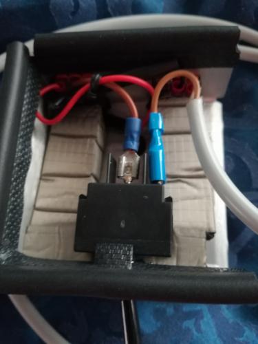

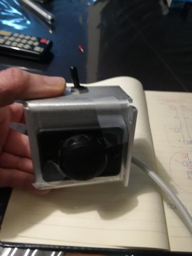

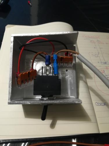

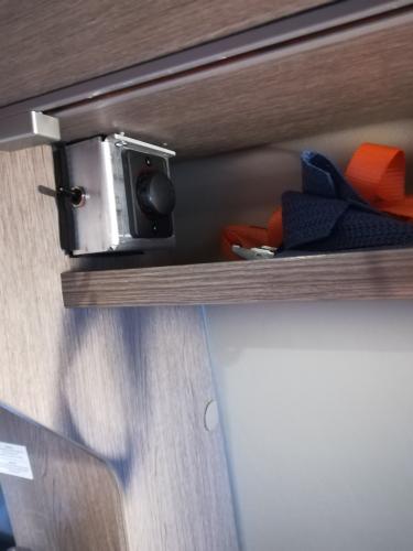

Inserito il 18/12/2022 alle: 16:34:30
Aggiorno sul lavoro e chiedo chiarimenti
Ho preso porta USB (a carica veloce) e un interruttore per accendere spegnere il led.
Montato tutto in una scatoletta che poi fisso sotto mensola per derivare 12V
Ho dovuto mettere dei morsetti tra fili USB interruttore perché filo USB era troppo fine per mettere faston per interruttore (sono wago arancio).
gio_miller
giomiller
giomiller
12/09/2014 1964
Inserito il 18/12/2022 alle: 16:37:59
Dopo ho sistemato tutti i cavi dentro la scatoletta mettendo anche della gomma adesiva antistatica per bloccare tutto bene ed evitare vibrazioni possibili
Segnati bene tutti i colori a parte (rosso marrone sono i più, azzurro bianco i meno)
Predisposto tutto per montarlo sul mobile (lavoro da finire ancora)
gio_miller
