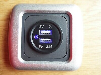

Mi farebbe comodo mettere una presa USB come questa che usa i frutti CBE standard:
il dubbio è che però abbia un seppure minimo assorbimento quando non è in uso, ma non lo saprei quantificare.
Nel caso sarebbe obbligatorio metterci anche un interruttore, ma non posso/voglio mettere due frutti.

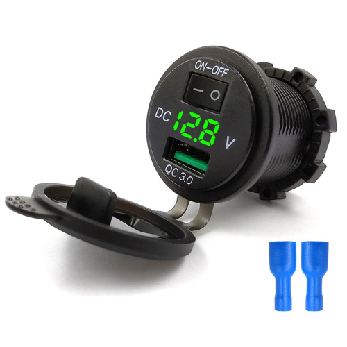

Pensavo allora a qualcosa con interruttore incorporato per usare sempre un solo posto:
e poi metterla su un frutto CBE tappo cieco che forerei.
Pareri?

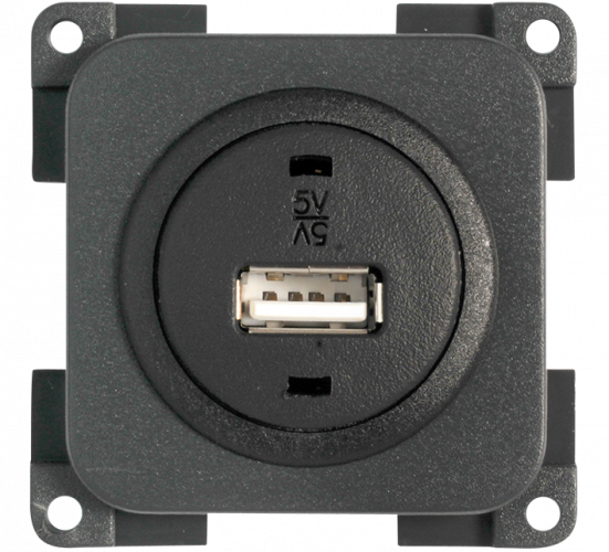

Nel frattempo ravanando in un cassetto ho trovato questa CBE che avevo comperato tempo fa e non mi ricordavo
misurata a vuoto assorbe circa 5mA e non ha nessun LED , quindi penso trascurabilissima e penso di poterla mettere senza necessità di interruttore...ma come concetto non mi piace avere qualcosa che anche se poco consuma...e non sono convinto

Grazie, sei stato rapidissimo e preciso. Nel frattempo ravanando in un cassetto ho trovato questa CBE che avevo comperato tempo fa e non mi ricordavo misurata a vuoto assorbe circa 5mA e non ha nessun LED , quindi penso
trascurabilissima e penso di poterla mettere senza necessità di interruttore...ma come concetto non mi piace avere qualcosa che anche se poco consuma...e non sono convinto Comunque prima vado a leggere la discussione che mi hai gentilmente linkato...meglio leggere prima che dopo PS: letta la discussione e mi sono convinto che comunque meglio con interruttore, allora ordinata quella con interruttore incorporato che ho postato piu sopra. Il Voltmetro non serve a nulla o quasi, ma fa da spia ben visibile . Cosa consuma quando c'è lo smartphone attaccato non mi importa tanto, perchè ovvio che sono in camper, e se devo caricare lo smartphone, tanto da qualche parte la corrente bisogna prenderla.
se è vecchiotta sarà da 500mA, un po' piccolina per gli smartphone o tablet di adesso...
Prima di montarla cerca di capire che potenza ha
31/03/2004 20848
Inserito il 01/09/2019 alle: 18:21:22

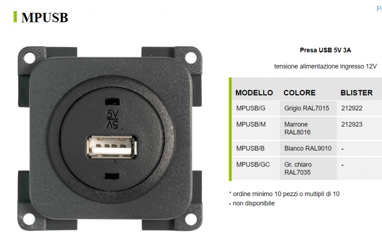

Sembra un 3A... mi sembrano tanti...
12/11/2006 59050
Inserito il 01/09/2019 alle: 18:27:06
In risposta al messaggio di Laikone del 01/09/2019 alle 18:21:22
Grazie, mi era sfuggita la specifica CBE.
Ovviamente i 3A sono la massima corrente che puo dare, ma pi ci pensa lo Smartphone a prendersi quella che gli serve, che penso non superi i 2A circa.
Secondo me i moduli sono sempre quelli, da circa 3A , poi se ci sono due prese scrivono 2A e 1A ma penso che non cambi.
La ho presa in primavera, da MAGLI, ma gia mi ero dimenticato di averla presa sad.
Un parere netto e schietto, monteresti questa CBE diretta senza mettere interruttore o monteresti quella di Amazon con l interrutore incorporato ?  Tanto ho gia ordinato anche quella.
La prima è CBE, sicuramente cinese, ma spero prodotto comunque valido e sicuro, la seconda non si sa, spero non sia una robaccia casomai pericolosa, ma vedremo quando arriva wink

Quella che vedo con l'interruttore porta la dicitura "3.0"
E quando inventeranno la "4.0" che farai?

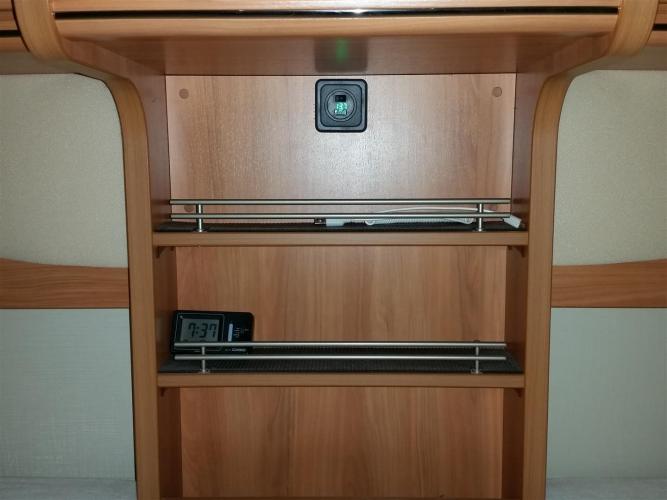

12/11/2006 59050
Inserito il 03/09/2019 alle: 20:08:08

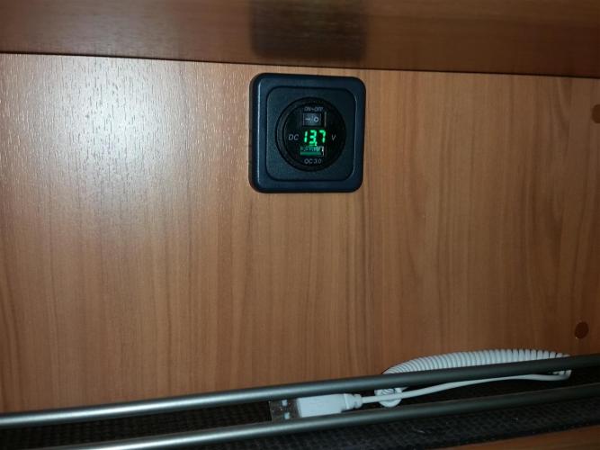

Arrivata oggi la cineseria wink...non sembra neppure male
Appena messa ora, messa su pannellino CBE e  sostituita alla presa accendino che avevo precedentemente messo tra i due letti
A vuoto, con interruttore acceso e quindi il voltmetro acceso, assorbe ben 22mA , ma avendo l interruttore quando non si deve caricare nulla si spegne e non assorbe nulla.
Il voltmetro serve a poco o niente, ma si vede bene così da non dimenticarlo acceso.
Modificato da IZ4DJI il 03/09/2019 alle 20:11:23

Inserito il 03/09/2019 alle: 20:27:22
Io invece trovo che il voltometro in quella presa e' proprio utile per tenere sempre d'occhio la tensione e capire se la batteria scende troppo. Serve a nulla a te perche' hai l'efoy e non devi preoccuparti della batteria che non si scarica mai perche' l'efoy te la tiene sempre carica.
magari poi ti serve anche per avere un po' di luce di notte senza accendere la luce e disturbare con la luce chi dorme.
Modificato da sergiozh il 03/09/2019 alle 20:30:04
12/11/2006 59050
Inserito il 03/09/2019 alle: 20:48:37
In risposta al messaggio di sergiozh del 03/09/2019 alle 20:27:22
che non si scarica mai perche' l'efoy te la tiene sempre carica. magari poi ti serve anche per avere un po' di luce di notte senza accendere la luce e disturbare con la luce chi dorme.
Si, a qualcosina puo servire, ma non sono certo quello che di notte si sveglia e va a controllare la tensione wink.... di giorno e sera invece sono sempre con il dito sul pulsante della centralina per controllare la BS...un po un ossessione...specialmente in questo ultimo Agosto che vedevo che la BS, la sera, in due ore con modestissimi assorbimenti, era in agonia...infatti poi è morta (10v e tutto spento) e dovuta cambiare dove ero.
Lo potevo scegliere con luce Blu, rossa o verde, lo ho scelto verde proprio per un eventuale uso come lucetta notturna, il Blu di notte è fastidiosissimo, il rosso sarebbe l ideale perchè l occhio si adatta e con il rosso si vede bene al buio (vedi camera osura) però io sono mezzo daltonico e faccio fatica a vedere il rosso.
Da li la scelta del verde.
L'Efoy non è la panacea a tutti i mali, il mio ha 10 anni e secondo me un po è spompatino, e quindi di sera e notte con stufa che va a palla, bisogna tenere d'occhio che riesca a produrre almeno quello che si consuma....di giorno nessun problema perchè Efoy e pannello anche con cielo grigio, lavorando entrambi fanno molto piu di un consumo verossimile.

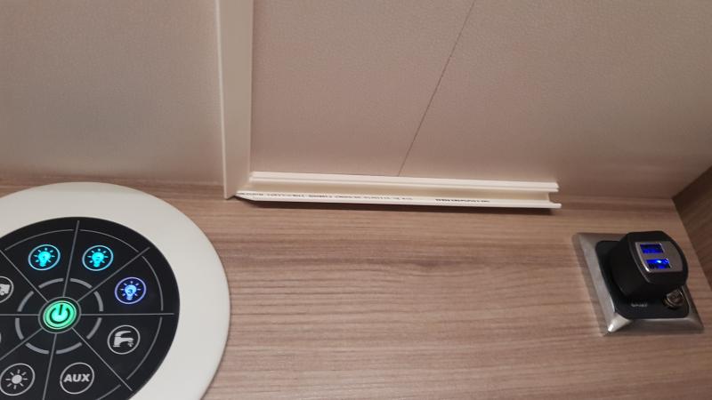

Io ho sfruttato la presa TV sopra la porta per una presa doppia USB per alimentare le ventole da soffitto o qualsiasi altro strumento USB. Anche la mia ha il led (blu in questo caso) e per evitare assorbimenti.... basta sfilarla dalla presa e riporla dove si vuole.
12/11/2006 59050
Inserito il 03/09/2019 alle: 21:52:08
In risposta al messaggio di Gege01 del 03/09/2019 alle 21:36:37
Io la avevo esattamente così, li avevo messo una presa accendino dove infilavo un adattatore con porte USB.
Ho preferito sostituire con questa soluzione per due motivi:
- è collegato all impianto luci (preso dalla luce dei letti) che è nato per piccoli assorbimenti (fuse 10A in centralina) mentre iin una presa accendino qualcuno potrebbe anche fare prelievi elevati fino a 15A e voglio escluderlo-
- le prese accendino della CBE sono fatte in maniera particolare e inserendo l adattatore USB, se ruotato in una certa posizione fa corto tra + e - e non mi piaceva perchè è la presa dove attacca il telefono la moglie quando sta sul letto, e voglio cose a prova di stupido (è un modo di dire...mica che la moglie...mammamia se legge...surprise)
In questo modo ho eliminato entrambi i problemi, massimo assorbimento sarà sui 2 o 2,5A sotto carica e nessuna possibilità di manovre errate.

Ottime osservazioni e giuste precauzioni.
Io mi affido al fatto che quella è la presa TV e quindi è dimensionata per quel utilizzo.
sporadicamente la uso per alimentare un aspirapolvere da auto a 12V, altrimenti solo per ricaricare gli smartphone e alimentare due ventole da 7W di assorbimento massimo.
