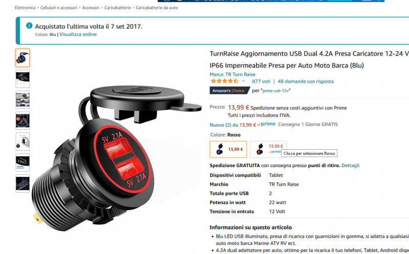

alla fine del 2017 ho installato in 2 punti diversi della cellula queste 2 prese USB per ricaricare cellulari tablet ecc..
https://www.amazon.it/dp/B06X8Z...
Ora, non saprei di preciso identificare da quando è cominciato il problema (credo dallo scorso inverno), ma non riesco più a caricare 2 telefoni contemporaneamente, se ne metto uno solo in qualsiasi presa non ci sono problemi, ma 2 insieme cominciano a caricarsi ad intermittenza, mentre prima non c'era nessun problema.
L'unica cosa che è cambiata nel corso di questi quasi 4 anni sono i telefoni..
Non sono assolutamente esperto di elettronica/elettricità ma dalle caratteristiche elencate nella descrizione dell'accessorio c'è scritto 2,1A per ogni singola presa (totale 4,2A) ma poi c'è anche scritto 22W 12V che per quanto ne so fa 1,83A.. quindi qual'è l'informazione giusta? 1,83A per ogni presa o 1,83A totale o 4,2A totale??
Secondo voi esperti è possibile che i telefoni più recenti richiedano più ampere per essere ricaricati e quindi l'aggeggio non ce la fa più a reggerne 2 in contemporanea?

Il caricabatterie potrebbe non essere abbastanza potente per caricare contemporaneamente entrambi i telefoni, specialmente se sono molto scarichi.
Non so dove tu abbia letto 22W, ma se questo fosse l'assorbimento reale vorrebbe poter dire che entrambe le prese potrebbero erogare l'alimentazione necessaria alla USB2 (2,1A). In pratica le prese non possono erogare cumulativamente più di 1,8A, sempre in pratica ti hanno freg... hai frainteso le specifiche.
Puoi tenertela con i suoi limiti o, se preferisci cambiarla, punterei a una marca più nota, come la CBE.

Ecco dove ho letto 22W..
quindi mi sa che mi hanno freg... anzi ho frainteso le specifiche.smiley

22W su 5V fa 4.4A, per cui dovrebbe sulla carta fornire i 2.1 contemporaneamente ad entrambe.
Sulla carta. Nella realtà c’è tanta merce molto meno prestante rispetto alle specifiche.
Io di questi aggeggi ne ho alcuni da qualche anno, presi su Aliexpress, e comunque tutte sono abbastanza veloci a ricaricare. Poi dipende anche molto dal telefono che si collega, alcuni sono più ‘schizzinosi’ di altri e con usb generiche possono assorbire ben meno mA di quanti la presa ne possa fornire.
