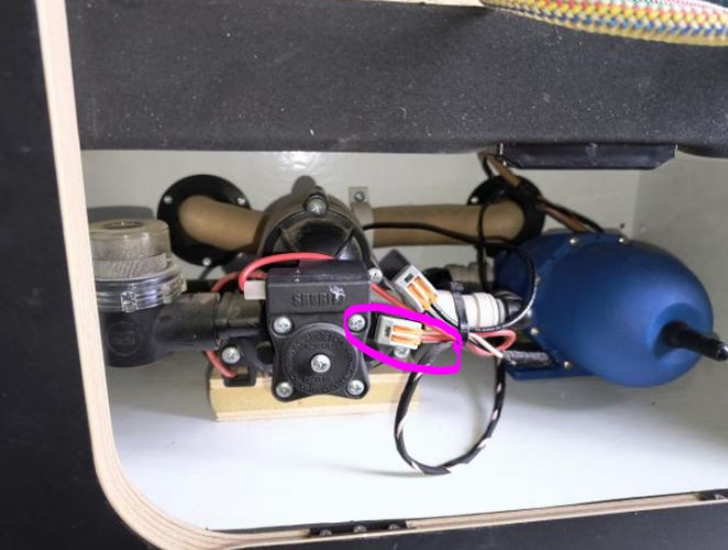

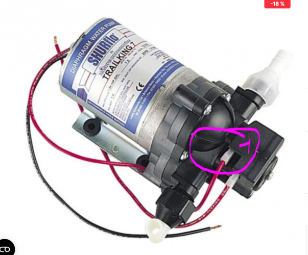

Per fare la prova...
Collega il cavo 1 che vedi qui
direttamente qui al posto di quella che parte dalla pompa.
