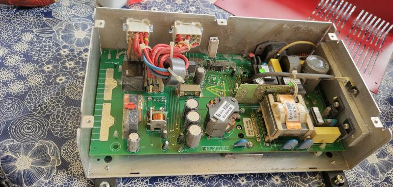

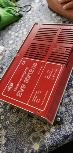

Successivamente mi hanno detto che il caricabatterie, Calira EVS 30/12DS presente dietro al lato guida, non stava funzionando bene, a tal punto che tutte e due le batterie (una con meno un anno di vita) sono andate. Tramite un tester mi hanno detto che non c'era corrente in uscita, ma io non me ne intendo moltissimo.

Partiamo da un semplicissimo controllo. Rimonta il caricabatteria Calira, magari prima, visto che lo hai aperto dagli una bella pulita. Successivamente prendi un tester e dopo aver collegato la 220V al mezzo controlla SULLA BATTERIA, non dalla centralina, il valore dei Volt. Se sei intorno ai 14V, poi ce lo dirai, il caricabatteria non ha alcun problema. Va da se che, se le batterie sono a ZERO o quasi, serviranno molte ore per avere una carica al 100% diciamo 48 per essere sicuri.
Con questo abbiamo visto se il caricabatterie ha o meno problemi. Aspetta a cambiarlo.

aggiungo... quel 12, anzichè 18 o addirittura 20 non sono altro che la potenza del caricabatterie, cosa che comunque non pregiudica la ricarica della batteria.

Un pennello ed aria compressa (non a 200 atmosfere) e mi sembra che il condensatore elettrolitico vicino al dissipatore sia gonfio superiormente (deve essere piatto) quasi sicuramente da cambiare. (è lui che ti alza la tensione e quindi la corrente che non hai)
