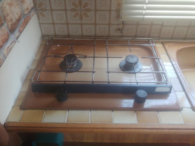

Ho acquistato il mio primo camper da circa un mese un vecchio Ford Mark2 camperizzato nel 1982 .
Ha un piano cottura con due fornelli di cui si accende solo quello di sinistra , probabile sia la termocoppia dell'altro a non funzionare visto che il gas esce .
Il problema è che non ho idea di come smontarlo anche per paura di rompere qualcosa , essendo vecchio difficile poi trovare ricambi .
Allego foto per far capire il modello .

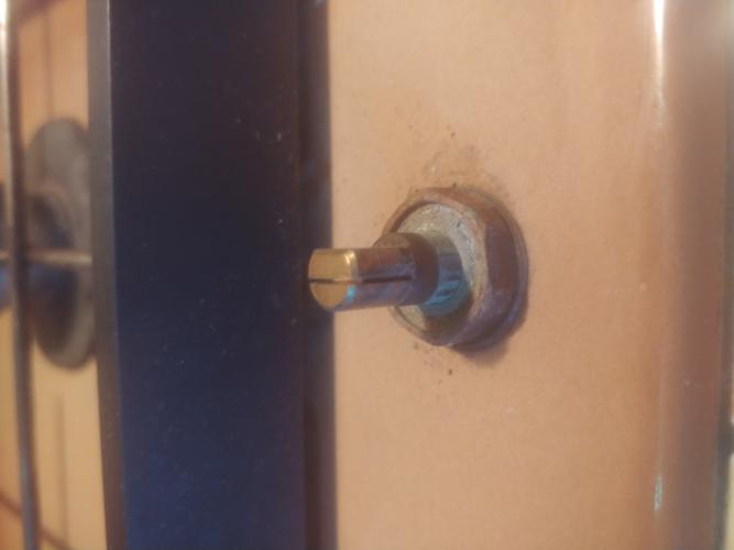

ok , togli la manopola di quel bruciatore poi posta una foto senza manopola , è probabile che il foro venturi per l'aria comburente sia ostruito , oppure ugello parzialmente ostruito
per sfilare la manopola dovrai fare leva tirandola verso l'alto , fai attenzione a non perdere la linguetta metallica all'interno della manopola

Credo che il problema sia proprio la linguetta perchè non c'è, la manopola risulta solo infilata , infatti rispetto all'altra non resta schiacciata quando la premo per far uscire il gas , probabilmente è stata smontata e hanno perso la linguetta .
Proverò a smontare con attenzione l'altra per vedere com'è fatta e cercarne una nuova .

Inserito il 01/03/2021 alle: 20:52:15
Quella in cima al perno del bruciatore, è una specie di vitina a taglio con un forellino ? ( Non riesco a distinguere bene dalla foto)​​​​​​

Credo che il problema sia proprio la linguetta perchè non c'è, la manopola risulta solo infilata , infatti rispetto all'altra non resta schiacciata quando la premo per far uscire il gas , probabilmente è stata smontata e hanno perso la linguetta . Proverò a smontare con attenzione l'altra per vedere com'è fatta e cercarne una nuova .
no quella linguetta metallica serve solo per tenere salda la manopola e niente altro , preciso che per accendere il bruciatore la manopola devi premerla e rilasciarla dopo qualche secondo e non deve rimanere premuta di suo
purtroppo per accedere al foro venturi aria comburente dovrai togliere il piano cottura , tuttavia prova prima a togliere l'ugello e pulirlo , con ugello tolto apri la manopola per qualche secondo sulla max potenza e se all'interno della rampa gas ci fosse un po di porcheria leggera il gas uscendo senza ugello dovrebbe espellerla , pulisci bene anche il sotto dello spargifiamma che hai tolto , dalla foto del bruciatore senza spargifiamma non si vede bene ma pare che sul terminale sia avvitato 'ugello

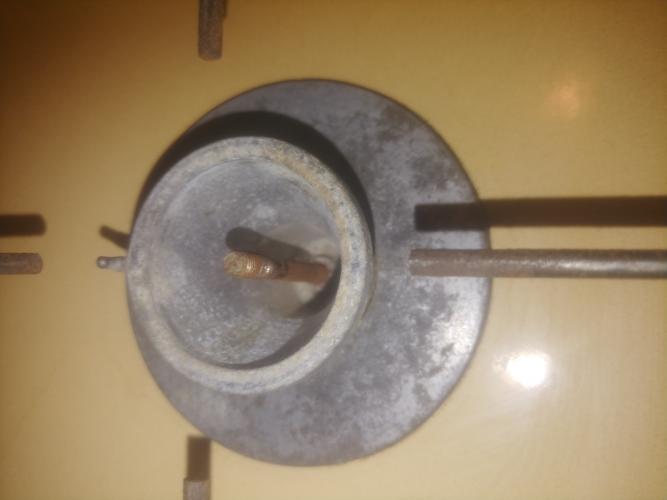

Lo spargifiamma è avvitato su quello che credo tu indichi come terminale , scusami ma non conosco molto i termini .
Se devo essere sincero non capisco dove si trovi esattamente il forellino da dove esce il gas, in testa dove è avvitato lo spargifiamma non mi pare ci sia , o è in basso o si trova lungo il terminale .
Indagherò meglio , devo anche capire come svitare l'ugello .

sul terminale intravedo il filetto ove si avvita lo spargifiamma , sopra a quel filetto in testa intravedo un un taglio e presumo che quel taglio serve per svitare il terminale , in tutti i casi  sullo stesso terminale deve esserci uno o più fori per l'uscita gas

Mario, ingrandendo l'immagine vedo che c'è una specie di saldatura sul terminale.
Non vorrei che l'avessero fatta per ridurre l'uscita del gas o che il terminale stesso sia crepato.
Magari Mirella70, potrebbe provare a togliere lo spargifiamma di sinistra e postarne una foto per vedere se ci siano differenze,
dalla prima foto sembra che i fornelli siano diversi tra loro o comunque quello di sinistra sembrerebbe più nuovo.

In risposta al messaggio di Szopen del 02/03/2021 alle 17:22:51
Mario, ingrandendo l'immagine vedo che c'è una specie di saldatura sul terminale. Non vorrei che l'avessero fatta per ridurre l'uscita del gas o che il terminale stesso sia crepato. Magari Mirella70, potrebbe provare a
togliere lo spargifiamma di sinistra e postarne una foto per vedere se ci siano differenze, dalla prima foto sembra che i fornelli siano diversi tra loro o comunque quello di sinistra sembrerebbe più nuovo. Ciro.
non saprei cosa dire , anch'io ingrandendo la foto mi pare di intravedere una saldatura sotto al filetto del terminale , purtroppo dalla foto si vede ben poco e quel poco non è sufficiente per poter consigliare parando nel verso giusto

non saprei cosa dire , anch'io ingrandendo la foto mi pare di intravedere una saldatura sotto al filetto del terminale , purtroppo dalla foto si vede ben poco e quel poco non è sufficiente per poter consigliare parando nel verso giusto   mario
Infatti, una foto del terminale funzionante aiuterebbe molto.

Infatti, una foto del terminale funzionante aiuterebbe molto. Ciro.
esatto ma speravo che ci sarebbe arrivato da solo ,  magari ci ha provato e probabilmente la/le fiamme senza spargifiamma non si innescano , ti confesso che è il primo piano cottura che vedo con quel sistema di bruciatore

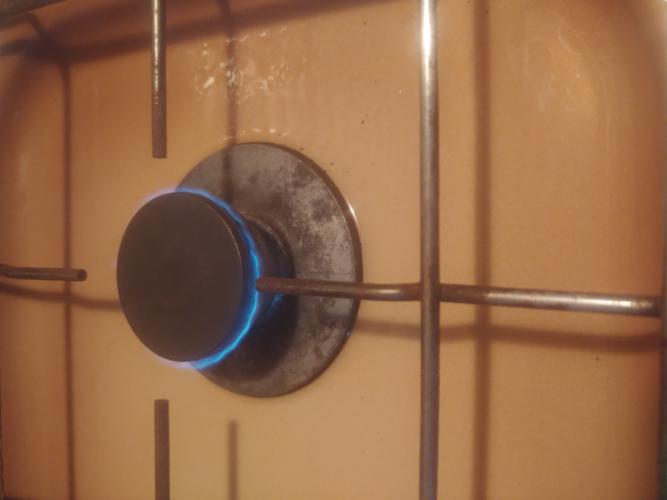

Ieri sera dopo vari tentativi di pulizia e di accensione il fornello si è riacceso posto foto
Peccato che dopo essersi spento c'è stato un ritorno di fiamma che ha incendiato quasi tutto il piano cottura .
Lo so sono da fucilare , in pratica sembra che la fuoriuscita di gas sia regolare ma non la fiamma per cui il gas in eccesso si spande con detti risultati .
Non ci sono stati danni , ho ovviamente chiuso tutto .
L'idea di cambiare piano cottura anche se economicamente mi crea problemi è difficile per le dimensioni 45x25 non ne ho trovati di uguali e modificare tutta la cucina mi pare eccessivo .
Per adesso verificato funzioni correttamente e utilizzerò il solo fornello di sinistra , comunque stasera smonto lo spargifiamma e faccio foto dettagliate di tutto  , uno sembra più nuovo soltanto perchè l'ho pulito meglio .
Eventualmente a chi dovrei rivolgermi per farlo mettere a posto negozio di camper o artigiano ?
