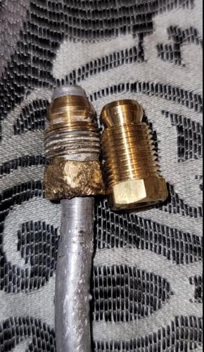

Oggi mi sono dedicato alla manutenzione del frigo pulendo bruciatore, ugello e canna fumaria.
Purtroppo il dado che connette il tubo del gas al bruciatore era molto incrostanto e nonostante abbia messo parecchio wd40 al momento di svitarlo con la sua chiave da 10 non ce stato niente da fare e si e' spanato.
Alla fine ho dovuto svitarlo con una chiave a pappagallo rovinandolo completamente. (vedi foto)
Qualcuno mi sa dire dove posso trovare il ricambio e come sostituirlo?
Ruota libero sul tubo percui immagino sia "cartellato" e debba tagliarlo, mettere il  dado nuovo e fare la cartellatura...mi confermate?
Grazie!

Quello che vorresti fare, è la Procedura giusta, il problema è che se tagli il tubo, poi potrebbe risultare corto, e con le vibrazioni del camper, a lungo andare potrebbe creare crepe con conseguenze immaginabili
Io, fossi in te, farei un tratto di tubo nuovo, magari facendo anche un giro al tubo, in modo che ammortizzi le vibrazioni

Grazie per le risposte, ho provato a guardare su vari shop online compreso camping sport magenta ma senza trovare il singolo raccordo ne tantomeno il tubo completo (il frigo e' un Electrolux rm200)
Il tubo in se ha un po' di margine, tagliandolo di 1cm non dovrebbe fare molta differenza, in ogni caso cambierei anche tutto se riuscissi a trovarlo

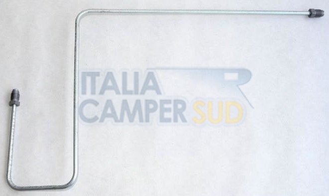

Buongiorno Andrea ciao , ti rispondo dal forum perchè ho problemi con la posta , ricevo ma quando invio dopo pochi secondi mi arriva un avviso di invio fallito
purtroppo dovrai sostituire tutto il tubo con raccordi ma come ricambio per il tuo frigo è introvabile , tuttavia potrebbe andare bene anche questo che vedi dal link
https://italiacampersud.it/p126...
il tubo non è per il tuo frigo ma i raccordi + diametro tubo e sistema di tenuta sono compatibili anche per il bruciatore del tuo frigo , da quel tubo potresti tagliare il pezzo dritto con raccordo poi con un altro raccordo di giuntura da 6 mm con dadi femmina da entrambi i lati con tenuta a ogiva colleghi quel pezzetto di tubo con raccordo sul tubo e bruciatore del tuo frigo , girano le balle spendere 50 euro per quel tubo con raccordi ma di meglio non ho trovato , eventualmente contatta ItaliaCamperSud e chiedi a loro se hanno qualche soluzione meno costosa , in alternativa potresti recarti presso un centro assistenza e chiedere se hanno qualche tubo e raccordo di recupero

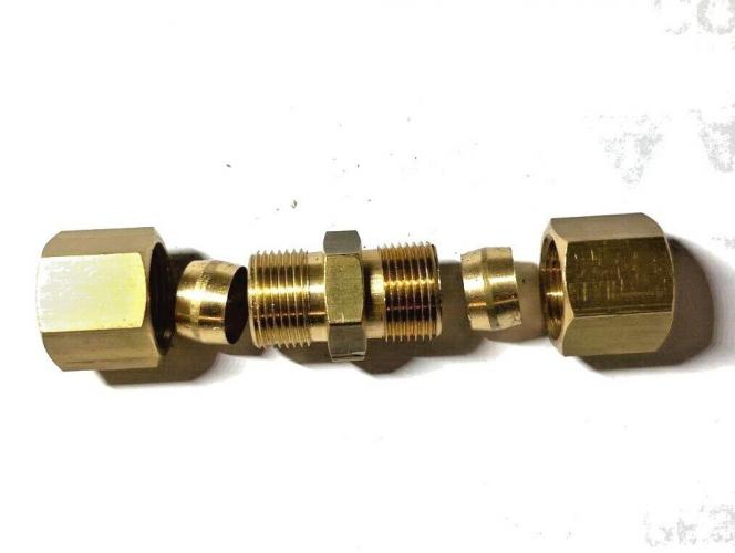

per darti una idea inserisco l'immagine del tubo da 6 mm con 2 raccordi + una immagine del raccordo di giuntura da 6 mm da entrambi i lati con dado femmina e tenuta con ogiva

come ricambio per il tuo frigo è introvabile , tuttavia potrebbe andare bene anche questo che vedi dal link    il tubo non è per il tuo frigo ma i raccordi + diametro tubo e sistema di tenuta sono compatibili anche per il bruciatore del tuo frigo , da quel tubo potresti tagliare il pezzo dritto con raccordo poi con un altro raccordo di giuntura da 6 mm con dadi femmina da entrambi i lati con tenuta a ogiva colleghi quel pezzetto di tubo con raccordo sul tubo e bruciatore del tuo frigo , girano le balle spendere 50 euro per quel tubo con raccordi ma di meglio non ho trovato , eventualmente contatta ItaliaCamperSud e chiedi a loro se hanno qualche soluzione meno costosa , in alternativa potresti recarti presso un centro assistenza e chiedere se hanno qualche tubo e raccordo di recupero  per darti una idea inserisco l'immagine del tubo da 6 mm con 2 raccordi + una immagine del raccordo di giuntura da 6 mm da entrambi i lati con dado femmina e tenuta con ogiva
Mario, non vorrei dire una fesseria, ma a guardare è identico ai tubi dei freni delle auto
Stessi sistema, c'è solo da controllare che i filetti siano i medesimi
Il problema è trovare chi te li fa

una info per tutti gli smanettoni , quando vi trovate con un problema simile se a freddo il raccordo non si svita non insistete e provate a caldo scaldandolo bene ma usate due chiavi fisse di buon marchio e non cineserie varie , una chiave per tenere bloccata la rampa gas e l'altra per svitare il raccordo
Inserito il 07/08/2022 alle: 16:06:04
In risposta al messaggio di ecostar del 07/08/2022 alle 14:55:12
Sarebbe meglio usare gli attrezzi giusti, per i raccordi, esistono chiavi apposite, come questa
Non si usa una tenaglia per girare una vite, wink
