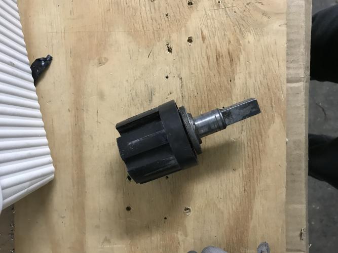

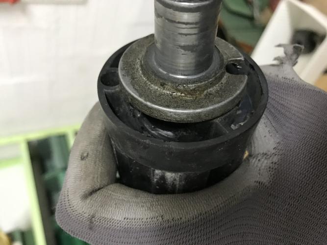

Oggi ho smontato dove pensavo si fosse rotto ed in effetti ho trovato due “pezzi” metallici rotti.
Il pezzo è quello in allegato.
Ora devo trovarlo... se qualcuno sapesse dove poterlo reperire mi faccia sapere.

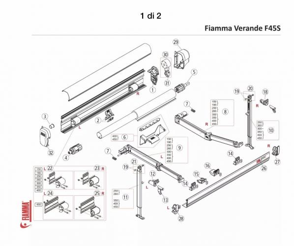

Teoricamente è il pezzo numero 5 nello schema allegato, la mia paura è che non sia esattamente lo stesso modello di tendalino e quindi non compatibile. Che dite?

Ciao, oltre a svitare l’unica vite presente, devi poi semplicemente tirare, è su a pressione senza alcun gancio o altro che lo tenga. Tira tira e vedi che viene.
Alla fine il pezzo codice del pezzo giusto penso sia: 98655-433
Esteticamente è diverso ma il diametro è quello ed anche la sagoma sembra la stessa. Penso che esattamente lo stesso pezzo non sia più possibile recuperarlo, questo spero sia compatibile. Io l’ho trovato su Amazon a 24 euro spedito, ultimo pezzo, e l’ho acquistato subito. Purtroppo con questo blocco per il coronavirus non so quando riuscirò a montarlo, il camper non ce l’ho a casa e non ci si può muovere...
