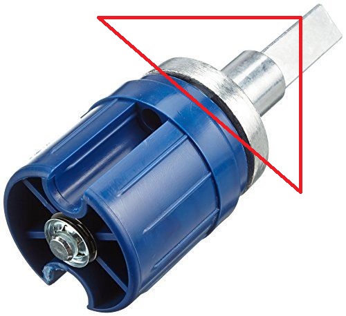

Ciao a tutti, ho un piccolo problema con il tendalino in oggetto, per aprirlo l'argano gira regolarmente ma non si apre,pensando all'argano rotto ho smontato la copertura e provare ad azionarlo.
l'argano gira regolarmente ma mi sono accorto che il rullo dove lavora non gira, o meglio gira la parte metallica e rimane ferma la parte in plastica che rimane dentro a al cilindro dove è avvolto il telo rullo%20fiamma.jpg
praticamente la parte che ho evidenziato in rosso, gira e l'altra rimane ferma, ma se tiro il frontalino insieme alla rotazione del verricello, gira
mentre , una volta aperto il tendalino, per chiuderlo non ci sono problemi.
qualcuno saprebbe spiegarmi come funziona? è una sorta di frizione?
prima di sostituirlo volevo essere sicuro.
Grazie.

ciao avuto lo stesso problema l'anno scorso in apertura non ne voleva sapere di aprirsi solo tirando il frontalino scendeva in chiusura tutto ok .soluzione togliere il cappuccio come penso che tu abbia fatto e pulizia accurata dei componenti io avevo del terriccio dentro penso dovuto a qualche insetto adesso funziona alla perfezione. credo che lo sporco non facesse scattare la levetta che assicura la chiusura quando  è chiuso. spero di esserti stato di aiuto .
   saluti Roberto

Grazie. Cosa intendi per pulire i componenti. Togliendo il coperchio  sembra abbastanza pulito, l'unica cosa è quel coso nella foto, in apertura gira solo la parte grigia non permettendo al telo di srotolarsi, a meno che no  lo aiuto tira do il contadino,mentre in chiusura gira anche la parte grigia andando ad arrotolare normalmente il telo e facendo chiudere bene.
volevo sapere se quel particolare in foto, fosse una sorta di frizione, che magari si è  allentata nel tempo, o deve essere una accoppiata fissa.
