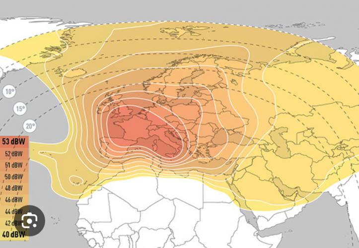

Successa una cosa simile anche a me il Irlanda: solo 11 canali sintonizzati, tra cui La7 (normale e HD che non vedo…) Al Jazeera, Rai storia , Rai scuola, ed altri minori. In Francia prima dell’imbarco per UK ho visto la finale dei 100 m su Rai 1 e  tutto funzionava.
Hot Bird lo becca..quando libero e non nuvoloso (normale non si veda per le nubi.?) ma “vede” solo quello scritto sopra.
Proveró anch’io la procedura.. più che altro per non andare in streaming e consumare traffico per qualcosa che potrei vedere free…sapete dall’estero un numero speciale?

Il tuo credo sia un problema di latitudine.
islanda è molto in alto.
se non hai una parabola di diametro generoso fai fatica a beccare tutto.
un pó come in marocco dove verso sud devi avere la
parabola da 120.
Edit.
ops avevo letto islanda.
cmq anche irlanda potrebbe essere un pó alta
guarda le “isobare”

Comunque a prescindere dal comportamento di Tivusat, proprio non aggancia Hot bird.
Ho provato anche stasera in un posto abbastanza libero, ma non lo ha beccato proprio… Sono vicino a Sligo (Ovest)
Ho anche il decoder Sky (il secondo) ma se non becca hot bird, manco lo provo.,.

Ciao qui questo sito puo aiutare a calcolare il puntamento.
DishPointer - Align your satellite dish
per sligo mi da elevazione 25 gradi e IMPORTANTE skew -14.8 gradi
Qui lo skew spiegato semplice.
(7) Angolo di SKEW degli LNB - YouTube
