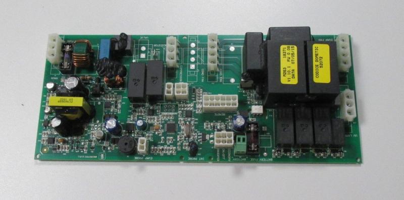

Salve ragazzi
ho scoperto per caso provando a che il mio clima dometic a 220V  sono si accende più nonostante gli arrivi tensione, non ne vuole sapere di andare.
Ho provato a smontare i pannelli e sono arrivato alla scheda sulla quale sono montati 2 fusibili di protezione i quali risultano buoni e regolarmente segnano continuità.crying
Internamente quando inserisco la 220v  si sente attaccare un relè con un suono tipo cicalino  per qualche secondo poi smette, non so cosa fare se avete dei suggerimenti, sarei felici di accoglierli.
Grazie a presto buon anno.

Salve ragazzi  ho scoperto per caso provando a che il mio clima dometic a 220V  sono si accende più nonostante gli arrivi tensione, non ne vuole sapere di andare. Ho provato a smontare i pannelli e sono arrivato alla
scheda sulla quale sono montati 2 fusibili di protezione i quali risultano buoni e regolarmente segnano continuità. Internamente quando inserisco la 220v  si sente attaccare un relè con un suono tipo cicalino  per qualche secondo poi smette, non so cosa fare se avete dei suggerimenti, sarei felici di accoglierli. Grazie a presto buon anno.  ld
Se riesci a identificare il rele, mettiti con il tester sui contatti di uscita e controlla che esca tensione, magari sono i contatti interni del rele ossidati, in questo caso il rele chiude ma la corrente non passa. Di solito c'è lo schema dei piedini sul rele oppure un numero di riferimento con il quale, su google, puoi trovare lo schema.
Speriamo che il guasto sia solo questo. buona fortuna

infatti sento come se si attaccasse un relè come se fosse un cicalino, però non è facile individuarlo in quanto la scheda è difficile da raggiungere.
Cmq ti ringrazio del consiglio ti saprò dire, a presto.

Ciao  infatti sento come se si attaccasse un relè come se fosse un cicalino, però non è facile individuarlo in quanto la scheda è difficile da raggiungere. Cmq ti ringrazio del consiglio ti saprò dire, a presto.
Ciao. è un pompa di calore o solo freddo?
Non è che per requisito soddisfatto causa temperatura bassa il termostato non fa partire il compressore?

Ciao. è un pompa di calore o solo freddo? Non è che per requisito soddisfatto causa temperatura bassa il termostato non fa partire il compressore?
Ciao Pama
non ha pompa di calore fa solo freddo,infatti ho avuto anch' io  questa sensazione, ma avendo il camper da poco non ancora sviscerato tutti i segreti degli accessori.
Cmq ti aggiorno a presto.
c'è lo schema dei piedini sul rele oppure un numero di riferimento con il quale, su google, puoi trovare lo schema. Speriamo che il guasto sia solo questo. buona fortuna ciao Maurizio
Ciao mmau
hai avuto modo di sostituire questi relè, del clima dometic freshjet 2200, perchè sento che tendono ad attaccarsi ma non riescono, sono quelli con l'etichetta gialla.
Tieni conto che il mio problema è che non si accende nessuna spia e i fusibili sono buoni.
Approfitto per chiedere a chiunque abbia avuto questo problema ,  quali componenti ha cambiato, grazie a presto.

Ciao mmau hai avuto modo di sostituire questi relè, del clima dometic freshjet 2200, perchè sento che tendono ad attaccarsi ma non riescono, sono quelli con l'etichetta gialla. Tieni conto che il mio problema è che non
si accende nessuna spia e i fusibili sono buoni. Approfitto per chiedere a chiunque abbia avuto questo problema ,  quali componenti ha cambiato, grazie a presto.
Ciao Davo, non ho mai visto quella scheda, però se non si accende niente deve essere  il primo rele che da consenso a tutto,
ma ci vorrebbe lo schema per capire il giro che fà la corrente, purtroppo non sono in grado di aiutarti ma ci sarà qualcuno sul
forum che ha esperienza su schede di questo tipo. buona fortuna
saluti maurizio
Ciao, vedendo la scheda si tratterà sicuramente del B1600/2200?....ma, hai provato ad accenderlo col telecomando?
Ciao Ivan
si sia dal telecomando che dalla tastiera dei  comandi non va non si accende nulla ma sento che i relè tendono a chiudere i circuiti interni.
Cmq grazie

Ciao Davo, non ho mai visto quella scheda, però se non si accende niente deve essere  il primo rele che da consenso a tutto, ma ci vorrebbe lo schema per capire il giro che fà la corrente, purtroppo non sono in grado di aiutarti ma ci sarà qualcuno sul forum che ha esperienza su schede di questo tipo. buona fortuna saluti maurizio
Grazie mmau
provando i 12v sui relè funzionano  tutti ce ne sono 6, non sarà facile individuare quello guasto.
Cmq vi ringrazio a presto.

Buon anno,ha poi capito quale era il problema?ho visto che è lo stesso periodo e anche il mio non da segni di vita!ho il dubbio che sia un sensore di temperatura
