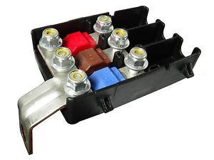

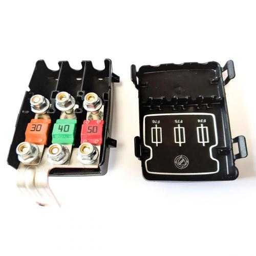

Dici di avere un parallelatore di conseguenza a motore in moto la corrente dall'alternatore arriva alla BS, colleghi a questa l'inverter con cavi da 10mmq e fusibile da 50A attaccato al positivo della batteria, non so quanti cavi sono ora collegati alla BS ma, allo scopo potrebbe essere utile un portafusibili del genere:
MTA 0300468 per batterie con polo positivo a destra.
oppure MTA 0300442 per quelle con polo positivo a sinistra.
Ciro.

Inserito il 31/03/2022 alle: 11:05:15
Ti ringrazio, hai per caso un link dove poter visionare il porta fusibili che mi hai consigliato?
06/09/2019 6995
Inserito il 31/03/2022 alle: 12:54:07
QUi
 ma anche in
QUESTA
 pagina di ricerca Google.
Ciro.
