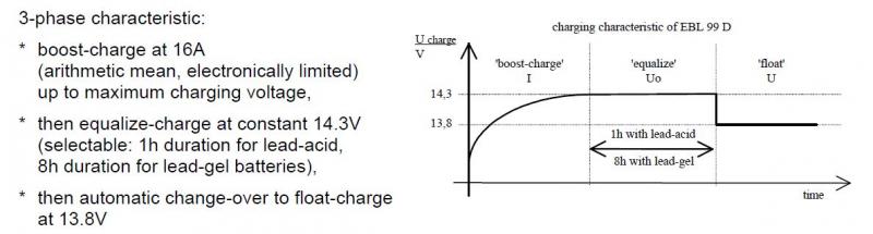

Dopo le AGM di primo equipaggiamento durate 3 anni (il caricabatterie era posizionato su GEL !) ho acquistato 2 batterie semistazionarie a placca positiva tubulare da 105 Ah/20h , in pratica quelle che si usano per i "muletti" .
massimo2020
massimo2020
23/07/2010 4712
Inserito il 12/10/2018 alle: 12:26:42
In risposta al messaggio di Paolobitta51 del 12/10/2018 alle 12:13:50
Dopo le AGM di primo equipaggiamento durate 3 anni (il caricabatterie era posizionato su GEL !) ho acquistato 2 batterie semistazionarie a placca positiva tubulare da 105 Ah/20h , in pratica quelle che si usano per i muletti .
Se hai un mezzo tedesco o comunque con cetralina/caricabatterie Schaudt, ti segnalo che i loro tecnici suggeriscono in caso di batterie AGM, di posizionare lo switch su GEL.
Questo tipo di caricabatterie settato su GEL non modifica la tensione ma allunga il tempo di Uo "completamento carica" come dimostrato da loro grafico
Io ho sempre trovato le batterie più efficienti utilizzando il settaggio GEL
Saluti Massimo
Modificato da massimo2020 il 12/10/2018 alle 12:35:41
