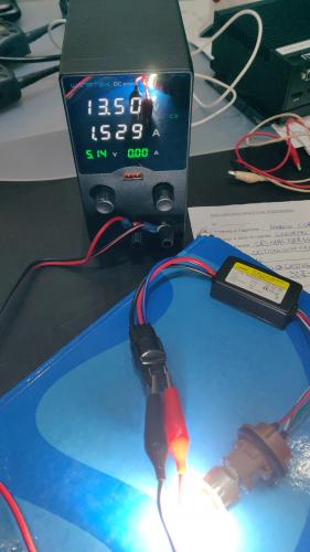

Gli oggetti sono arrivati, ho fatto un test con l'alimentatore e l'assorbimento risulterebbe 20,65W a 13,5Vcc. Questo farebbe ben sperare. Nei prossimi giorni farò un test sul mezzo.
PS: lo scatolotto scalda tantissimo già dopo poco tempo, temo che andrà posizionato su un dissipatore.

ih ih ih...  Funziona wink
Il connettore si inserisce in entrambe i versi: in un verso la lampada led si accende ma da l'errore, nell'altro è ok!
Adesso rimane il problema di dove e come alloggiare lo scatolotto perchè scalda veramente tantissimo (14W).
Lasciarlo dentro al faro senza sapere cosa e dove andrà a toccare mi sembra stupido. Penso andrebbe portato fuori sigillando bene per la polvere e posizionato con un bel dissipatore (sul telaio non arriva e andrebbero prolungati i fili).
Anche perchè... volevo i led per preservare il faro tenendolo più fresco. Se gli lascio quel reattore nucleare all'interno non avrebbe senso.
