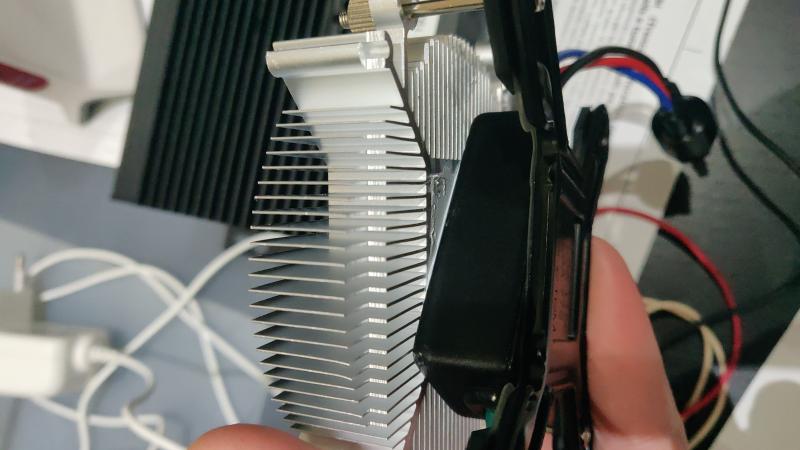

Inserito il 26/11/2024 alle: 10:32:59
Ho fatto alcuni test su banco... quello scatolotto scalda troppo per i miei gusti per lasciarlo in giro. Ho provato con dei dissipatori da CPU rimuovendo il ventilatore ma diventa troppo ingombrante per posizionarlo. Non lo monterò.
