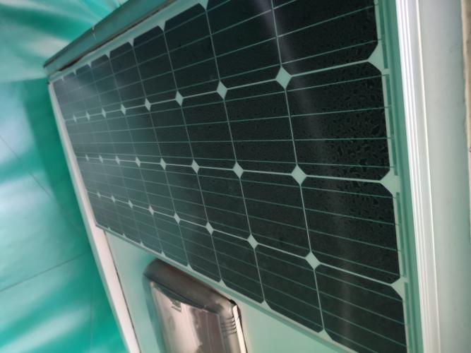

Quello che sono riuscito a leggere da l'etichetta posta sotto il pannello:
VechLine 140 W - 17,6 V. - 7,96 A - 8,52 A - 21,6 V +/- 5%
Misure 1473 x 670 x 50 mm
Celle Nr. 36
Ho due batterie AGM in parallelo secco
Non so se sia mono o policristallino (Allego una foto)
Note: Quando attacco la 220 non so come, ma si carica anche la batteria motore
Grazie Riccardo
https://youtube.com/channel/UCI...
Modificato da Rikardo il 07/03/2022 alle 15:37:50

È un monocristallino come si riconosce dagli angoli smussati delle celle.

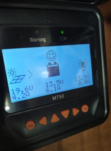

Le stesse cose, come categorie, le ho sul display MT50, salvo per il Load che mi segna la tensione  d'uscita ma 0 A
Esempio
