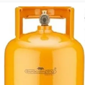

uso bombole eurocamping ricaricabili che hanno l'uscita filettata dopo il rubinetto posta in verticale, avete idea se esista un raccordo a 90° da interporre prima del tubo (nel mio caso ad alta pressione) e, qualora esista, se sia a norma? (temo di no, ma magari sono inutilmente pessimista).

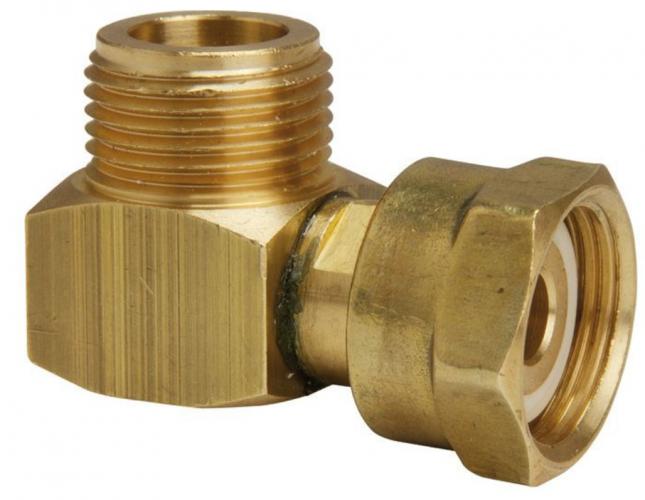

forse quello sotto raffigurato potrebbe essere quel che cerchi
https://www.grossovacanze.com/p...
mario
12/11/2006 59301
Inserito il 22/04/2021 alle: 13:27:49
In risposta al messaggio di ecostar del 22/04/2021 alle 13:16:11
forse quello sotto raffigurato potrebbe essere quel che cerchi  mario
Mario, quello della foto è con il filetto adatto ai regolatori Truma, che è diverso da quello delle bombole.

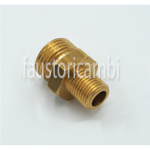

un nipplo come QUESTO con filetto maschio SN da bombola e filetto maschio DX 1/4"

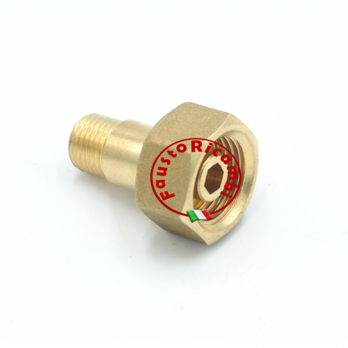

poi un raccordo come QUESTO con filetto femmina per bombola GAS, e filetto maschio 1/4"
e unirli con un gomito F/F da 1/4"
In teoria è fattibile, ma non mi sbilancio se sia a norma o se sia in certo senso pericoloso.

Tommaso effettivamente hai ragione , non mi ero accorto che il dado girevole è dx quindi non compatibile con l'attacco bombola Italia , l'alternativa sarebbe quella di utilizzare quei raccordi che hai postato accertandosi che il dado girevole sia compatibile con l'attacco bombola Italia poi  unirli con un gomito , di certo non ci sarebbe la certificazione/omologazione di prodotto ma volendo e sorvolando è fattibile , alzo tanto di cappello con inchino alla tua inventiva

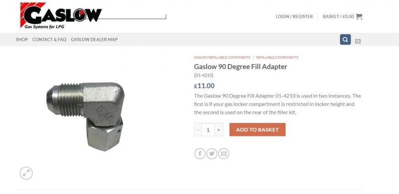

Inserito il 23/04/2021 alle: 21:38:23
Modificato da Gege01 il 23/04/2021 alle 21:39:17
B747
B747
22/08/2003 3345
Inserito il 23/04/2021 alle: 22:42:51
In risposta al messaggio di Gege01 del 23/04/2021 alle 21:38:23
uhm, ma è un prodotto inglese, a occhio il dado mi sembra un pò piccolo rispetto al nostro filetto (che immagino sia diverso da quello inglese).
Grazie comunque :-)
Ciao! Gianluca

così a occhio non ci azzecca. Secondo me è un raccordo a gomito per il tubo di carica delel bombole ricaricabili Gaslow, che è completamente differente dal attacco bombola Italiana.
