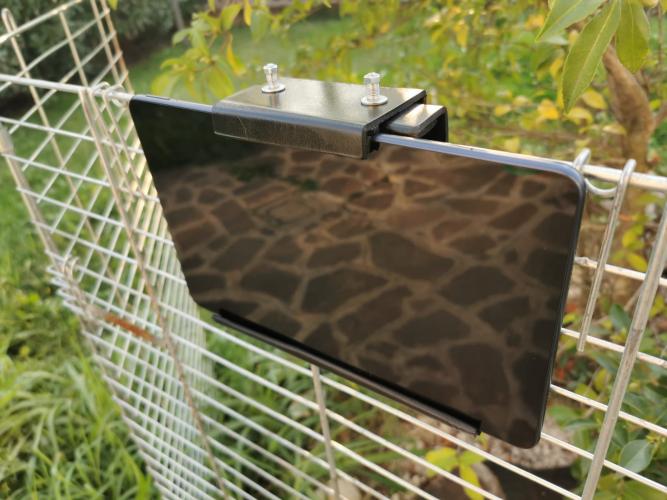

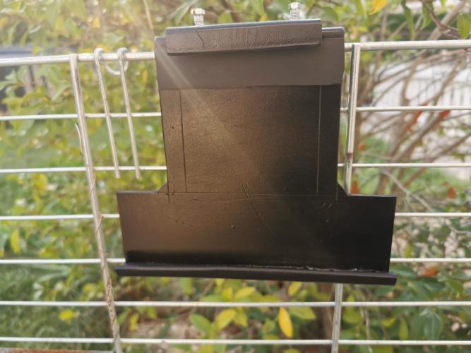

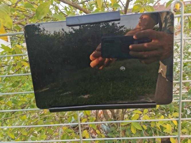

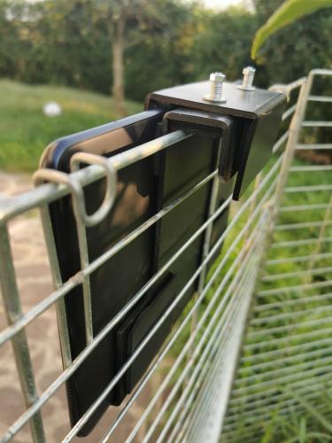

Ho preso un tablet Huawei per sfida, senza i servizi Google, e gli ho installato tutto quel che mi serve senza particolari difficoltà. Ho su Chrome, da cui vedo Youtube e Gmail, Maps, Sygic, Waze, e va tutto molto bene.

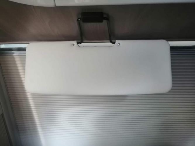

lo schermo è da 10,4", lo attacco all'aletta parasole e la posizione è ideale. Lo ho finito ieri, lo collaudo oggi!wink
Poi metto le foto del supporti sul camper.

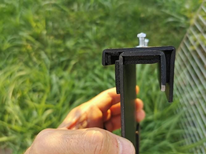

PS: l'aletta parasole ha il doppio snodo, e col peso del tablet immagino scenda. Perciò prevederò un sistema di aggancio della stessa in modo che resti alta o possa essere abbassata in caso di sole molto basso.
Lo ho fatto in Forex (PVC espanso) da 3mm, materiale che conosco bene dato che ci faccio le carrozzerie dei modelli radiocomandati, si lavora molto facilmente e si piega a caldo.
La parte superiore ha le due vitine con molla, per fare l'aggancio mobile e togliere o fissare il tablet.
Poi una verniciata di nero per l'estetica. Ho usato le strisce di gomma morbida che si usano per isolare termicamente gli impianti per fare le zone di appoggio tablet più "morbide".
