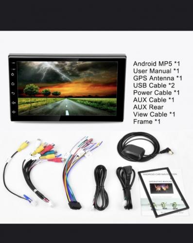

Qualcuno ha installato la radio della foto?
Io l’ho fatto e funziona tutto molto bene a parte che , nonostante abbia seguito alla lettera le istruzioni, non sono riuscito a far funzionare la telecamera posteriore. O meglio la telecamera funziona, solo che non riesco a vedere l’immagine sullo schermo dell’apparecchio, quando lancio l’applicazione telecamera mi appare la scritta che non c’è segnale video.
L’unica cosa che non ho capito a cosa serva e che non ho collegato, perché non so come fare, sono i due fili liberi presenti nel connettore all’apparecchio della telecamera (il primo a sx in foto). Sapete se vanno collegati e in che modo e se servono pre vedere l’immagine ripresa dalla telecamera?
Grazie a chi mi saprà rispondere.

L’alimentazione della retrocamera l’ho fatta e l’ho messa sotto interruttore, perché non sapevo dove prendere corrente dalla retromarcia. La retrocamera funziona correttamente, perché collegandola a vecchio monitor vedo senza problemi. Io credo che, nel nuovo sistema, qualcosa che dovevo fare non l’ho fatto. Purtroppo le istruzioni che mi hanno inviato sono ridotte al minimo e della retrocamera non c’è niente, a parte il connettore e la predisposizione per il collegamento. Fammi capire però, quando innesti la retromarcia, immediatamente vedi sul monitor o devi eseguire in applicazione?

Ti dirò quello che succede sulla mia: non appena accendo la retrocamera (sotto interruttore perchè così posso accenderla quando voglio e non sono vincolato dalla retromarcia), qualsiasi sia la funzione che sto utilizzando, musica, video, navigatore o altre app; compare l'immagine ripresa dalla telecamera stessa.
Se non ricordo male un filo del connettore ISO dedicato alla potenza era proprio per l'attivazione automatica della funzione retrocamera.
Può darsi che anche sulla tua radio sia così?
Se trovo qualche foto che ho fatto magari le posto.

Guardando la specifica dei pin sul connettore vedo che sono previsti 10 contatti ma attivi sono solo 4:
2 per il segnale dalla camera e cioè Cam-cvbs e Cam-gnd , poi un pin Gnd è un pin classificato come NC ( credo voglia dire normalmente chiuso). Potrebbe essere quest’ultimo che attiva la visione, ma non capisco dove devo collegarlo.

Controllando i pin del connettore ho visto che, oltre ai due contatti del segnale video, ci sono altri due, che corrispondono ai due fili liberi del connettore in foto ( primo a sx) che sono classificati, uno come massa GND e l’altro è indicato come NC, credo “normalmente chiuso” per il quale non so come dove collegarlo.

Ho risolto, ancora grazie.
Dovevo collegare al positivo il cavetto del reverse  del connettore di alimentazione.
