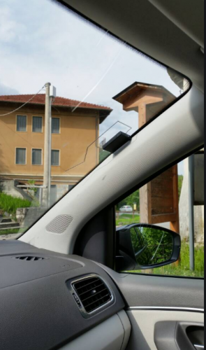

Io ne ho messa una tipo "filo invisibile" sul finestrino lato guida, in genere funziona però a volte basta un ponte o un palazzo che copre il segnale e non si sente nulla.

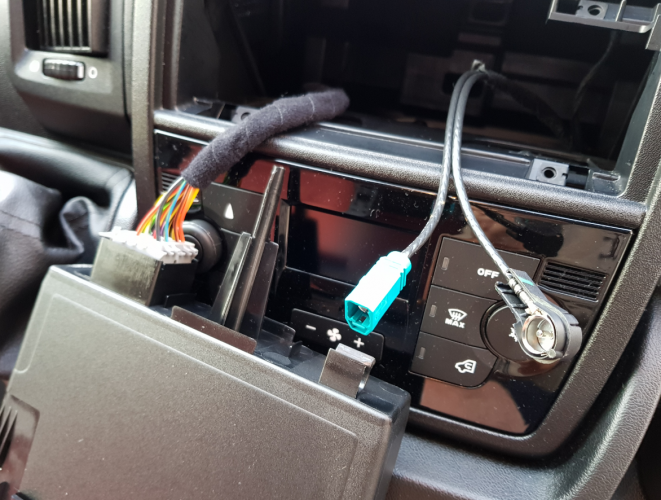

Sul furgone Ducato (quindi sui camper furgonati), esiste una predisposizione (non so se è di serie, ma mi sa che l'allestitore la deve richiedere a Fiat) per l'antenna DAB+, ed è questa (che ho sul mio Hymercar)
Il connettore verde (tipo Fakra Z femmina) va all'antenna DAB+ posizionata all'interno dello specchietto retrovisore esterno destro.
L'altro connettore è il classico della radio e va all'antenna posizionata sul frontale del tetto (sopra al parabrezza).
Io nel montare la radio ho semplicemente collegato i connettori e tutto funziona alla perfezione, il DAB si riceve in moltissimi posti, ad esempio da Bologna al passo del Moncenisio non ho mai perso la stazione impostata, e a quanto vedo, è in continuo miglioramento.
Per concludere, se non hai un connettore del genere (verde), non hai la predisposizione DAB+ Fiat, per cui si tratta di vedere se ne hai un altra (montata dall'allestitore), in tutti i casi se hai una predisposizione DAB+, un connettore a qualche parte dovresti averlo.
Se non hai nulla, dovrai montare una di quelle antenne after market sul parabrezza, ce ne sono di diversi tipi, vanno montate per bene, nel senso che devono fare il giusto contatto col metallo della carrozzeria, ed il contatto deve essere il più possibile vicino all'antenna, altrimenti la ricezione non è ottimale

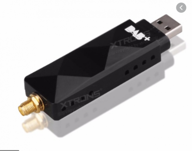

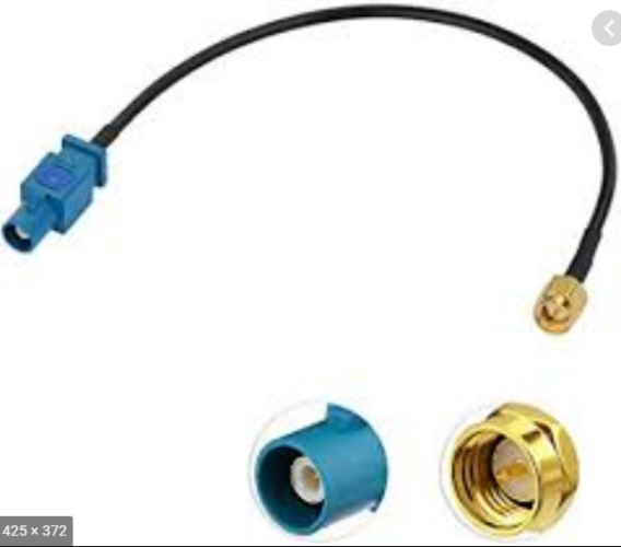

L'attacco DAB+ presente sulla radio (o la penna USB) è del tipo SMA femmina, come quello che vedi su questa penna DAB+ usb
Io per collegare il mio connettore Fakra Z femmina (predisposizione) alla penna USB DAB+ ho dovuto acquistare un cavetto di connessione Fakra Z maschio a SMA maschio

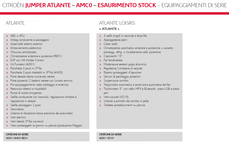

Ho un furgonato con motorizzazione Citroen. Però, da quello che sapevo da gennaio 2020 è obbligatoria l'istallazione della DAB+, a prescindere dalla predisposizione. È corretto o l'obbligatorietà è solo di avere l'autoradio con la funzione DAB?
Sul cosa consista l'obbligatorietà (predisposizione? radio?) non saprei dirti, ma se hai un Jumper, dovrebbe avere le stesse caratteristiche del Ducato, per cui se la predisposizione c'è, nel cruscotto, assieme al connettore radio normale, dovresti trovarti un connettore DAB (Frakra o di altro tipo).
Prova a dare un'occhiata al listino del tuo mezzo, nel mio era chiaramente specificata la predisposizione DAB di serie, ma ripeto era l'allestitore (Hymer) che la forniva, perchè nel listino Fiat era opzionale (almeno prima dell'obbligatorietà.. che purtroppo non so in cosa consista)

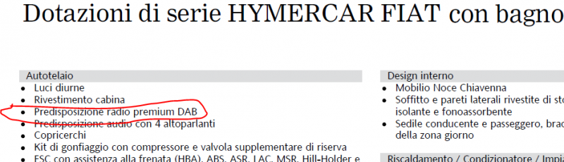

Questo è un listino Fiat Ducato furgone di un paio di anni fa, e questo è quanto riporta sulla predisposizione DAB (senza radio), ed è opzionale.
Nel listino 2020 (Fiat o Citroen) non saprei dirti, provo a cercare, ma credo che la cosa migliore sia dare un'occhiata tra i cavi e connettori che hai dentro al cruscotto

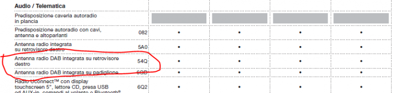

Ho trovato il listino del Jumper furgone 2020, effettivamente ci sono due versioni, la "superata" AMC0 e la "recente" AMD3, entrambe Eu6.2.
Nella AMD3 la predisposizione DAB ci sarebbe di serie
Mentre nella "precedente" AMC0 (in esaurimento su stock) del DAB non ne parla.
Si tratta di capire su quale versione ti hanno allestito il tuo, ammesso che sia una di queste, ma sul sito Citroen al momento riguardo al furgone Jumper ci sono solo queste due.
Spero ovviamente di aver interpretato correttamente i listini, diversamente chiedo scusa in anticipo...

Io ne ho messa una sull' automobile (in pratica una sottile striscia metallica adesiva): funziona, ma non e' molto elegante
Trovi i modelli disponibili sui soliti siti.
