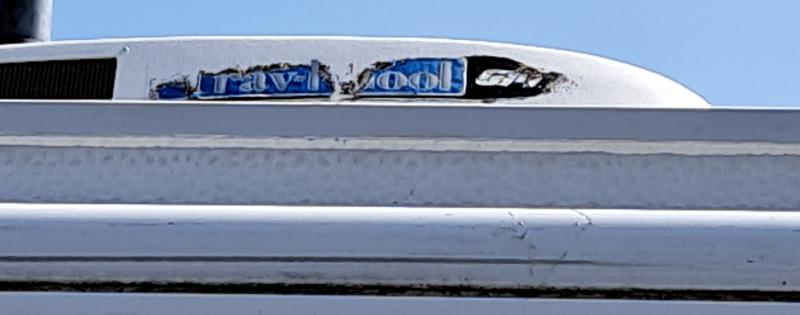

20240322_182722.jpgSalve, chiedo aiuto a qualche esperto. Ho comprato un camper del 97 con un raffrescatore gia' installato. L'unica scritta che ho trovato, purtroppo rovinata è questa in allegato. Mancano alcune lettere purtroppo. Qualcuno riconosce la marca ? Grazie mille in anticipo
Mi sembra di leggere TRAV-L KOOL, e poi vedo un logo familiare a destra che quello della GP
Ma, e chiedere qualche notizia in più a chi te l'ha venduto? O avete litigato e non puoi più farlo?

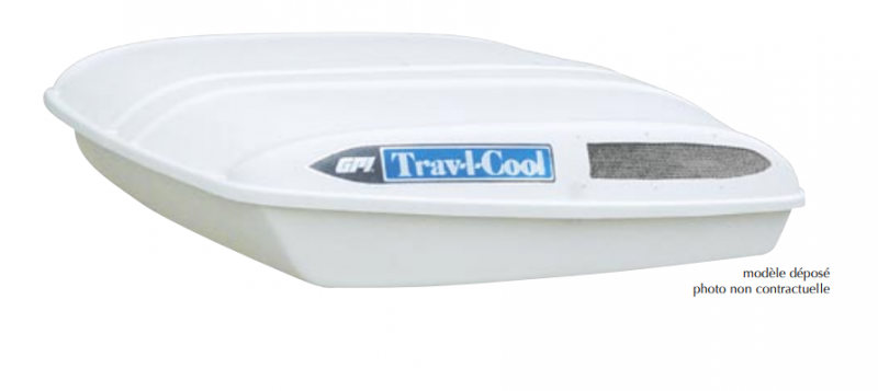

La scritta che non leggi è questa:  Trav-L-Cool, un evaporativo anni 90... se cerchi ricambi, in bocca al lupo!
dalle info che ho io era un prodotto costruito dalla ALDEN, una azienda francese...

Questa è un'unità di climatizzazione evaporativa TravlCool. Funziona secondo il principio dell'evaporazione dell'acqua invece della refrigerazione tipica delle automobili e delle case. Funziona secondo lo stesso principio di quando si spruzza acqua fredda sulla pelle in estate e poi si soffia sopra si avverte un effetto rinfrescante. Da qualche parte nel furgone ci sarà un contenitore di plastica con dei tubi che lo collegano all'unità sul tetto. Questo è il serbatoio dell'acqua e se sei sfortunato sarà mezzo pieno di vecchia acqua rancida e devo essere sincero non sono granché buoni. Fornisce un certo effetto di raffreddamento in climi ragionevolmente caldi, ma quando si arriva a climi molto caldi, diciamo 30° o più, in realtà non funziona. Inoltre è assetato di energia, è rumoroso e necessita di una manutenzione costante.

Cercando sul Web Trav-L-Cool ho trovato questo articolo (in inglese, i non familiari lo possono tradurre usando Google translate):
https://motor-roam.co.uk/trav-l...
E' ricco di foto anche da smontato (l'autore illustrava come ci aveva fatto manutenzione). Un buono spunto per capirne il funzionamento e vedere se ci sono tutti i pezzi...
