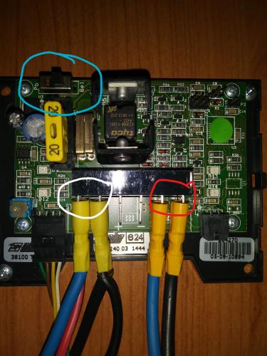

Buonasera a tutti. come da titolo vorrei togliermi questo dubbio.
Oggi ho smontato la batteria servizi a seguire ho provato a testare il pannello con il tester(cerchiolino rosso)...19,5v...surprise...mica male mi viene da pensare!
A seguire provo a vedere se dove è attaccata la batteria(cerchiolino bianco)se mi escono volts giusto per la ricarica....zero!
Provo a vedere i due faston centrali (+ e -) risultato...19.5
Oltretutto nonostante ho una batteria al piombo il selettore è su gel.
Perfetto!
Datemi una mano a capire se senza carico ciò può succedere o se è tutto,come si suol dire,andato a pxxxxxe!
come sempre grazie per consigli e aiuto

E' un PRS240 vero?
Cerchiato in rosso e' l'ingresso di uno dei due pannelli. I 19.5V ci stanno
I due faston centrali sono per un secondo pannello ed essendo in parallelo, e' giusto che misuri anche li' la stessa tensione.
Lato batteria 0V? E' possibile che non collegando la batteria, che di solito alimenta la logica del regolatore, lo stesso non funzioni dando 0V.
E' solo un mio ragionamento basato su quello che hai scritto, io ho un altro tipo di regolatore.
Renzo.

Il selettore su GEL ci può stare, tanto quel regolatore di carica non va oltre i 14.3V; se settato su Pb si ferma a 14.1V, per la cronaca  anche il mio è settato su GEL pur avendo una AGM.
Espediente CBE per cercare di ricaricare le AGM (che di norma dovrebbero avere tensioni di carica da 14.4V a 14.9V). Difatti il nuovo modello ha tre selettori specifici per Pb, GEL, AGM.
Per il tuo problema invece non saprei, ma il led di stato cosa dicono? Carica, Float, fuse, ecc. ecc.

Senza carico è quasi normale che succeda. Prova a ricollegare la batteria e misura.

il regolatore è un prs240
I led(in questo stato cioè senza batteria) sono tutti spenti e qui mi viene da pensare se non sia la batteria ad alimentare tutto e quindi per forza di cose sui morsetti uscita batteria ci trovo tensione. Di contro però la bs è sempre bella carica.Bho!

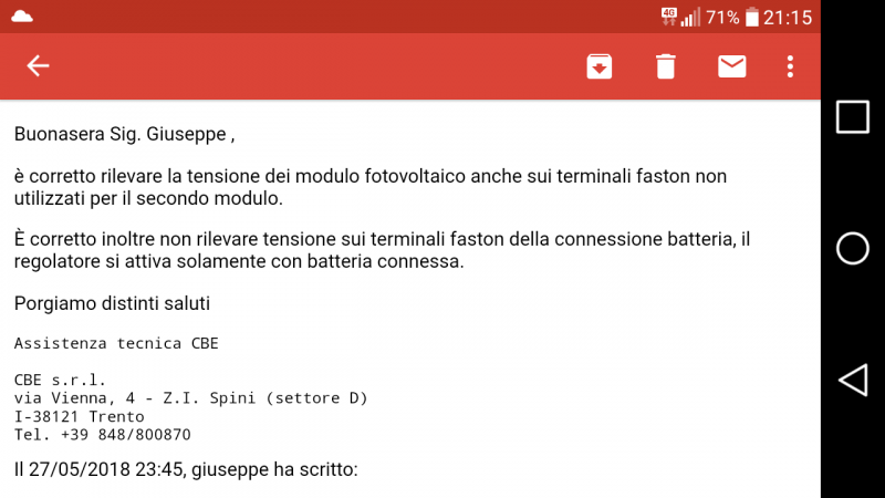

buonasera a tutti...ho scritto alla cbe dove,gentilissimi,hanno risposto.
Tolto ogni dubbio,e che ciò possa aiutare anche altri.
