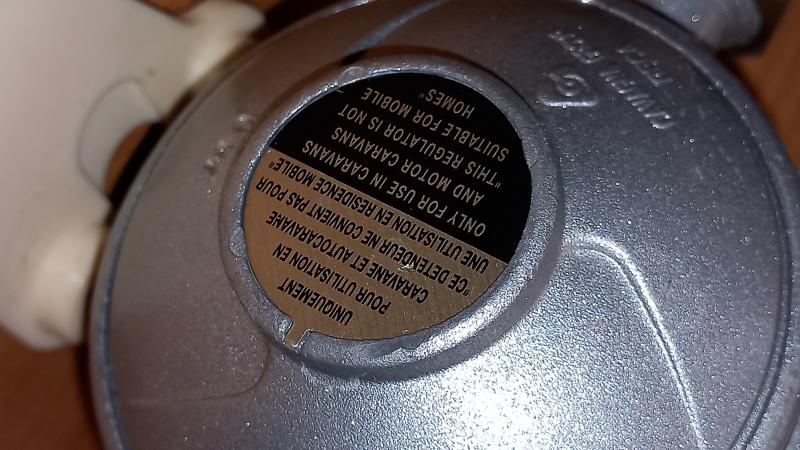

Buongiorno a tutti!...Dopo aver lasciato il camper fermo per 7 mesi, il frigo non funziona più a gas (già provato a pulire ugello e bruciatore) e ho verificato che proprio non esce gas dall'elettrovalvola. Pure il gas dei fornelli mi pare un poco "fiacca". Staccando la bombola dal impianto ho comprovato che l'uscita gas dalla stessa bombola è ancora forte. Ho il dubbio sul regolatore di pressione....mai cambiato da 15anni (mea culpa). Devo acquistarlo come prodotto da camper o è lo stesso che vendono in qualsiasi ferramenta....o LEROY MERLIN ...quindi prodotto per la casa?...
ps. Io ho sempre (quasi) acquistato bombole al propano....mai butano...
fornelli mi pare un poco fiacca. Staccando la bombola dal impianto ho comprovato che l'uscita gas dalla stessa bombola è ancora forte. Ho il dubbio sul regolatore di pressione....mai cambiato da 15anni (mea culpa). Devo acquistarlo come prodotto da camper o è lo stesso che vendono in qualsiasi ferramenta....o LEROY MERLIN ...quindi prodotto per la casa?... ps. Io ho sempre (quasi) acquistato bombole al propano....mai butano...
Quelli da casa non vanno bene
Deve rispettare una apposita normativa inerente  ai veicoli e non alle abitazioni
Le bombole solo propano per i privati, non esistono
Modificato da impiegatodelvolante il 06/06/2024 alle 11:05:06

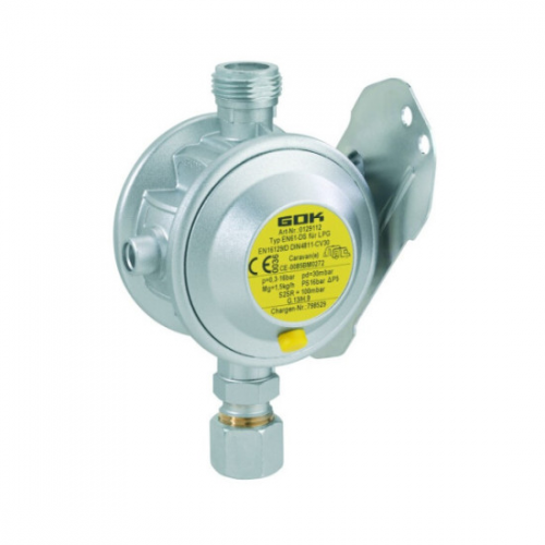

Il regolatore deve essere a taratura fissa e non quelli con il pomello, e poi deve essere da 30mbar , attenzione che ci sono anche da 50mbar e non va bene.
Questo è un ottimo prodotto, specifico per camper e di primaria marca GOK, pur con un costo molto contenuto:
Questo si collega sui tubi a norma predisposti con attacco a dado sinistro, mentre se tu usi un tubo comune con fascetta, devi prendere anche questo raccordo da avvitare al regolatore:
Attenzione che per esempio su Amazon ci sono i regolatori GOK che sembrano uguali ma la maggioranza ha l attacco per la bombola Tedesca e non quella Italiana e quindi non vanno bene.
Da Lery Merlin, almeno qui a Bologna, li ho visti, ma roba del genere non me la metterei mai in camper anche se sulla carta potrebbero sembrare giusti, meglio uno costruito da ditta che fa cose da camper e progettato per quel uso dove è sottoposto a urti e vibrazioni.
Al limite, se hai urgenza vai in zona tua in una vendita di camper/caravan e accessori, che i GOK li hanno.

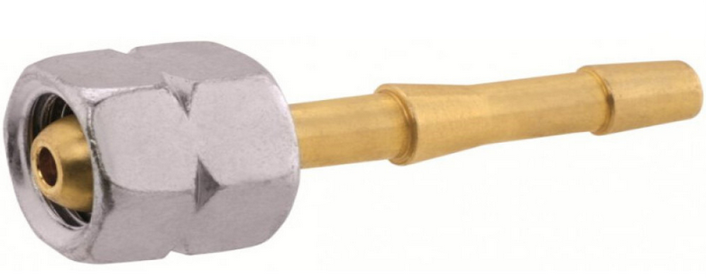

QUESTO è il tubo bassa pressione , da una parte lo colleghi al tubo metallico, dove togli il tuo regolatore a parete e dall altra ci colleghi il regolatore che ti avevo precedentemente linkato, i filetti sono quelli corretti.
ATTENZIONE che questo è per il tubo metallico da 8mm  ma esiste uguale anche per collegarlo al tubo di rame da 10mm
Ecco qua il tubo di gomma con attacco da 10mm .

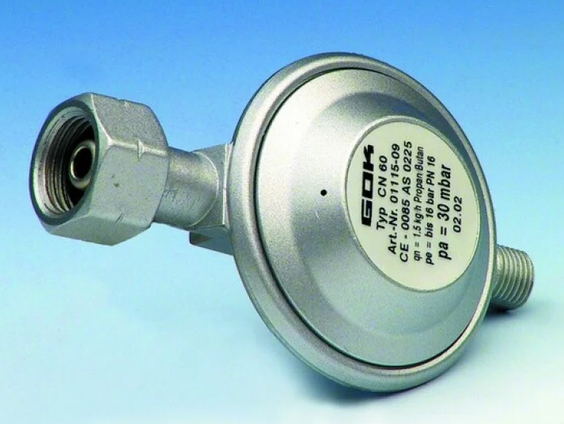

Nel caso prendi qui anche il regolatore così comperando tutto in un solo posto riduci le spese di spedizione.

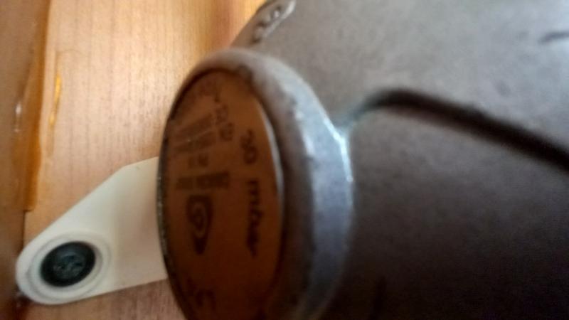

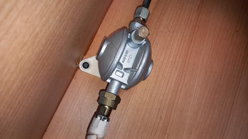

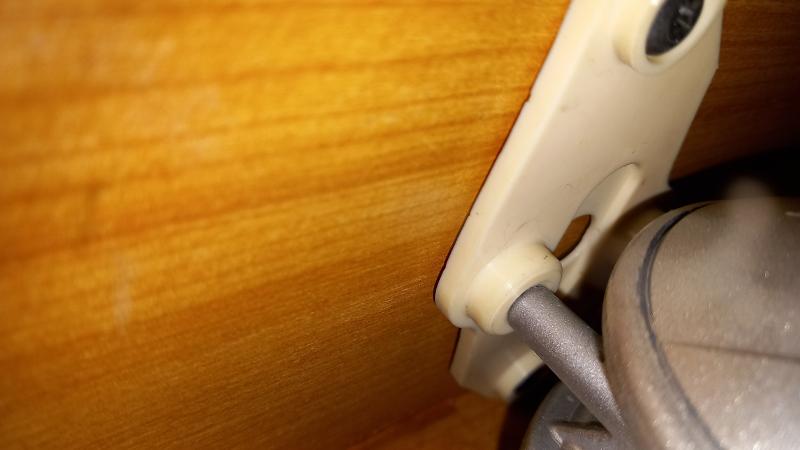

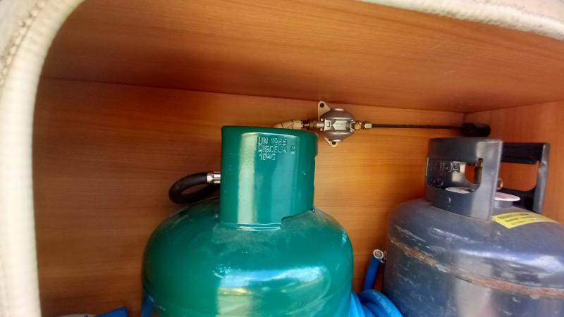

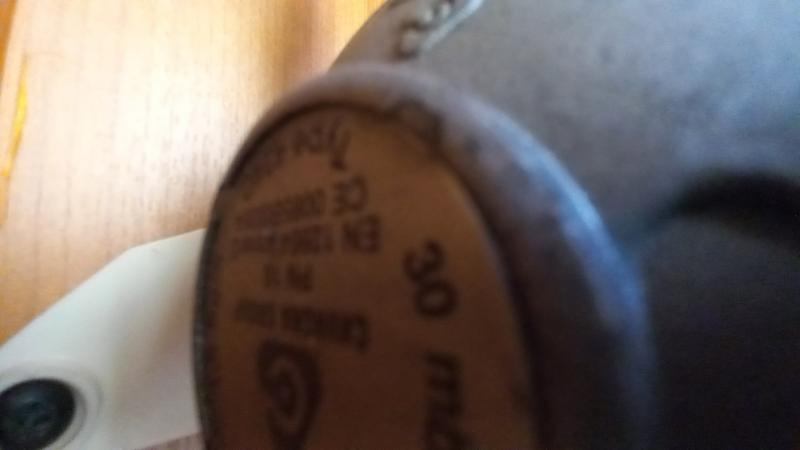

Ora mi viene un dubbio...ma il mio regolatore è già a bassa pressione?Perché  a vederlo sembra quello "economico"  che tu mi hai postato...le staffe sono di plastica. Comunque Ti mando alcune foto...probabilmente mi chiarisci le idee. Grazie..20240610_185955.jpg20240610_185930.jpg20240610_192607.jpg20240610_190210.jpg20240610_190029.jpg20240610_190200.jpg
Modificato da marpai il 10/06/2024 alle 23:31:32

Ora mi viene un dubbio...ma il mio regolatore è già a bassa pressione?Perché  a vederlo sembra quello economico  che tu mi hai postato...le staffe sono di plastica. Comunque Ti mando alcune foto...probabilmente mi chiarisci le idee. Grazie..
Nel frattempo che ti risponda Tommaso ne approfitto io , il tuo riduttore come lo vedo raffigurato è un riduttore di linea con taratura fissa di 30 mbar quindi uscita in bassa pressione , solo il tratto bombola ingresso riduttore è in alta pressione e quel tratto di collegamento deve essere con tubo flessibile per alta pressione con scadenza decennale dalla data di produzione stampigliata sul tubo + relativa normativa di riferimento , il riduttore non ha scadenza , purtroppo causa immgine troppo mossa non riesco a vedere la normativa di riferimento sul riduttore
Ha gia risposto Mario che ringrazio.
Solo qualche ulteriore precisazione.  Non esistono riduttori "a bassa pressione"  il riduttore è un apparecchio dove entra il gas a alta pressione e esce il gas a bassa pressione.  Quindi tutto cio che c'è tra la bombola e il riduttore, nel tuo caso il tubo arancione, è in alta pressione, mentre il tubo metallico che esca è in bassa pressione.
Il tuo regolatore è uguale come tipo a quello GOK a parete (quello costoso) solo che invece di essere prodotto da GOK è prodotto da Cavagna. Non è una marca di serie B, tanto che TRUMA per una vita si è fatta produrre tutti i suoi prodotti da GOk, mentre ora se li fa produrre da Cavagna (il Duocontrol CS nero) ma ovviamente marcati TRUMA.
La differenza di quello piu economico che avevo linkato, è che va avvitato direttamente sulla bombola e quindi non ci sono tratti dell impianto in alta pressione, in quanto il gas della bombola viene ridotto in bassa pressione subito all uscita della bombola.

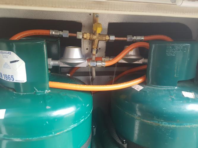

Inserito il 11/06/2024 alle: 07:57:41
forse la cosa migliore che puoi fare è un impianto simile a questobassa%20pressione(2).jpg
Buona vita. Alessandro

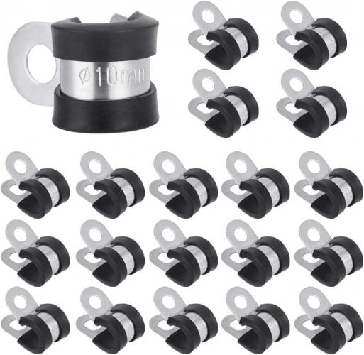

Riguardo a tenere fermo il tubo di metallo, è sicuramente da fare, ma ci sono apposite fascette o collari fermatubi con protezione in gomma, apposta per i tubi del gas, che si fissano al legno con una vite, quelle indiicate sono da 10mm.  Ne metti un paio una accanto all altra verso l estremità del tubo metallico, e con la vite messa una da un lato e una dall altro del tubo e avvitate nel legno, non si muove piu nulla, è cio che viene normalmente fatto nei camper.

Ciao, forse la cosa migliore che puoi fare è un impianto simile a questo
Ma a lui non serve la commutazione tra le due bombole, e quindi sarebbe complicare le cose.
Certamente impianto ben fatto e versatile, ma hai visto il prezzo di quella valvola per commutare? surprise
Se non serve si puo evitare.

Inserito il 11/06/2024 alle: 21:29:58
In risposta al messaggio di IZ4DJI del 11/06/2024 alle 18:52:22
Ma a lui non serve la commutazione tra le due bombole, e quindi sarebbe complicare le cose. Certamente impianto ben fatto e versatile, ma hai visto il prezzo di quella valvola per commutare? Se non serve si puo evitare.
conosco il costo della valvola, purtroppo,.
E' il mio impianto, fatto da me, ho speso circa  €150,00 , di cui il 50% di valvola.
L'alternativa era un solo regolatore e con meno di €30,00 avrei risolto.
Sai benissimo che la bombola finisce sempre di notte, quando piove e fa freddo,
armeggiare fuori con  il regolatore da passare sulla seconda bombola non è certo il massimo.
